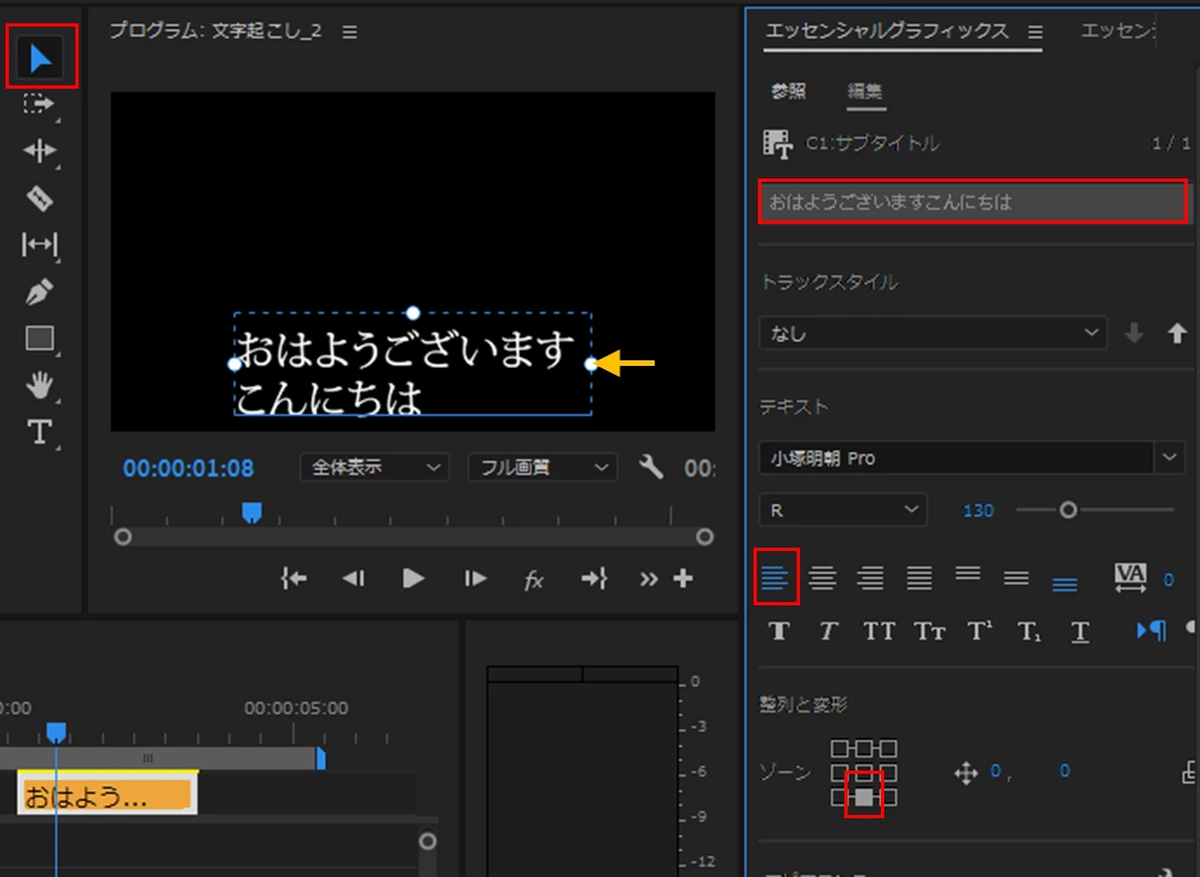

자막이 srt파일로 있고 그 파일을 프리미어로 가져와서 작업을 해야 하는 상황에서 아무리 만져도 방법을 못 찾아서 이렇게 질문을 올려봅니다.
글이 두 줄일 때. 아래 사진 처럼 왼쪽 정렬된 상태에서 전체적인 자막 자체는 가운데 정렬을 할 수 있는 방법은 없을까요?
긴 영상의 말자막을 그런 형식으로 깔아야 하는 거라. 일일이 조절하는 것은 불가능 할 것 같은데. 다른 방법 없을까요?

    1. 문자를 깨우는 '에센셜 고라픽스' 패널부터 하는 방법
    ①원래 상태입니다.
    ②"선택도구"를 선택하면 빨간색 텍스트 입력 상자가 파란색 바운딩 상자로 바뀝니다.바운딩 박스의 오른쪽 꼭짓점을 드래그하여 가로 폭을 문자가 보이는 범위까지 좁힙니다.
    그런 다음 '텍스트' 항에서 '텍스트 왼쪽 정렬'을 선택하고 이어서 '정렬과 변형' 항에서 '캡션 블록 중앙 정렬'을 선택합니다.

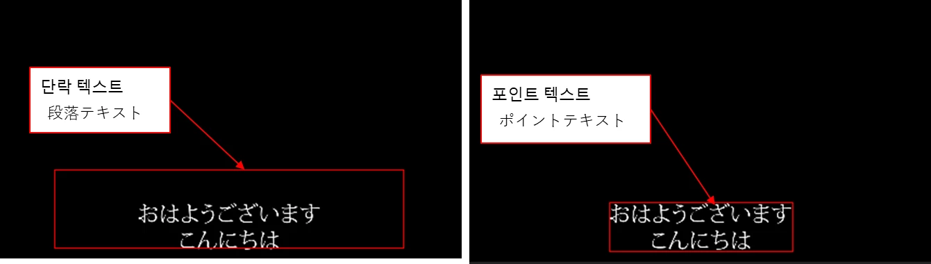

    근데 굿 타이밍이었어요.추정입니다만, 다음의 로컬 업데이트로(2월 또는 3월), 「단락 텍스트」와 「포인트 텍스트」를 전환하는 것이 가능하게 될 것 같습니다(아래 그림).
    현재, 베타판(v24.3.0)으로 이 기능을 확인할 수 있으므로 시도해 보는 것은 어떻습니까.

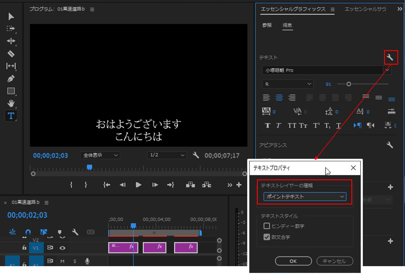

    ①노란색 캡션 클립을 모두 선택하여 "캡션을 그래픽으로 업그레이드" 합니다.그러면 비디오 트랙으로 분홍색 그래픽 클립으로 변환됩니다.
    ②분홍색 그래픽 클립을 모두 선택하고 '에센셜 그래픽스' 패널의 '텍스트' 항의 렌치 아이콘(텍스트 속성) 아이콘을 클릭합니다.
    그러면 '텍스트 속성' 창이 열리고 '텍스트 레이어의 종류' 항에서 '포인트 텍스트'로 설정합니다.
