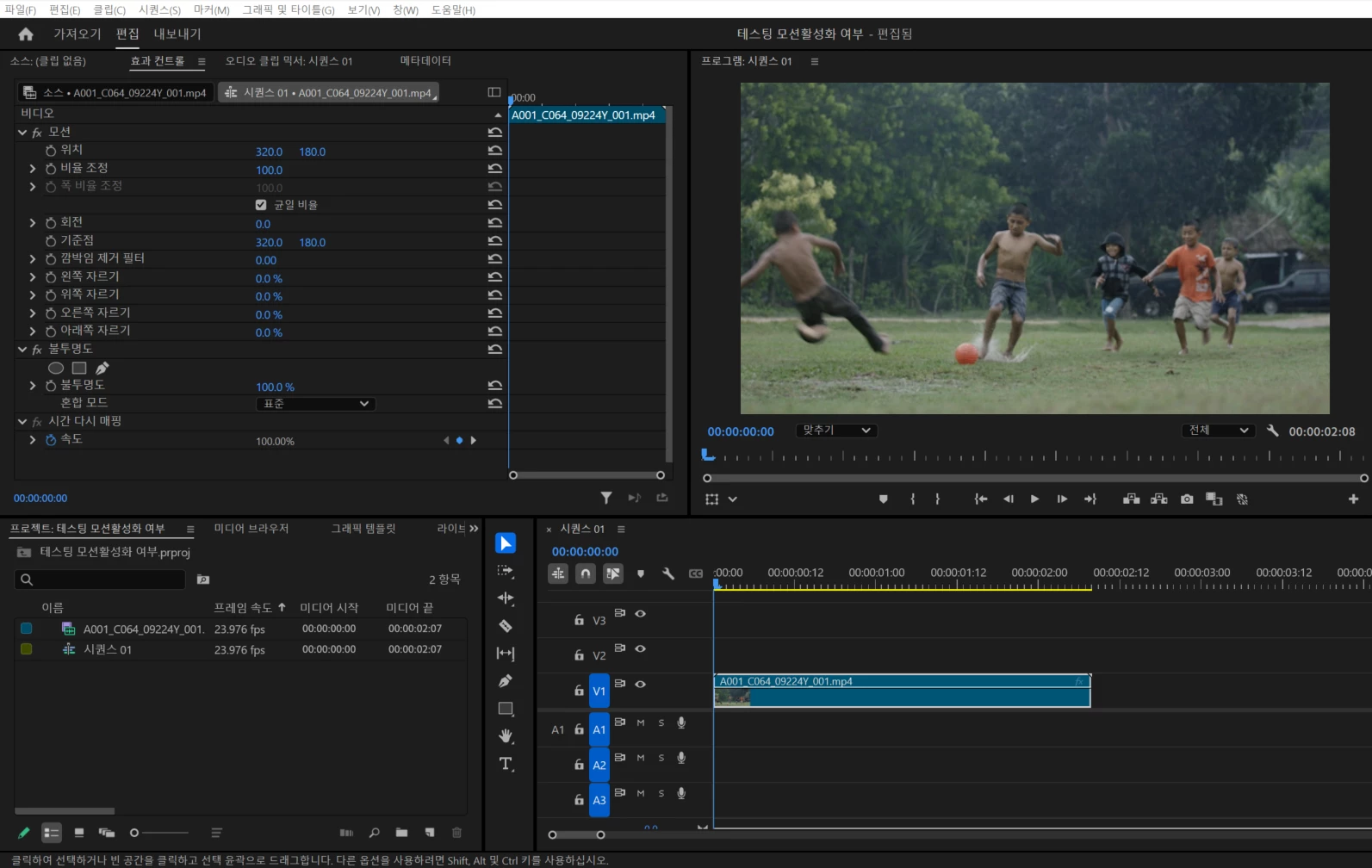

영상 줌인 줌아웃 효과 적용하고 싶은데 효과 컨트롤 패널이랑 창(window)을 찾아봐도 동작 세션이 없습니다 ㅠㅠ 어떻게 하면 되나요?!!
Correct answer Rucca Cina

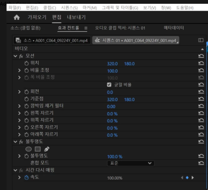

해당 화면에서 상단의 비디오 아래 글자를 보시면 모션(motion=동작)이 보이고 줌인 줌아웃의 경우 "위치"와 "비율조정"탭에서 줌인을 하고으로 비율조정을 크게 하면 확대가 되며 위치 320값과 180 값을 움직이시면 가로와 세로로 각각 영상 부분이 움직일것입니다.
만약 영상에 줌인의 액션을 따로 주고싶으시다면 키프레임을 찍고 모션을 주시면 되시는데 해당 키프레임에 대한 내용은
여기서 확인할 수 있습니다.
