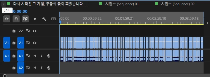

여기 사용할 컷들을 자르고 붙힌 컷편집이 끝난 여러 클립이 모여 있는 '시퀀스'가 있습니다.
만약 여기서 필요한 부분만 따로 영상으로 합치고 싶다면 해당 컷들만 시작점과 끝점을 만들어서 그 구간만 영상을 뽑는것도 가능하고 아니면 전체 영상을 선택해서 시퀀스 전체를 뽑는것도 가능합니다.

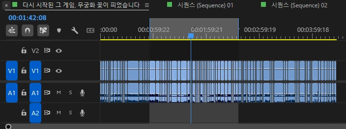

내보내기(Export)전에 내보내고 싶은 영상의 시작 컷에 인디케이터를 두고 'I'를 누르고 끝점에 인디케이터를 두고 'O'를
누르면 이미지 처럼 구간 선택 설정이 가능하고
그냥 제일 시작점과 끝점에 In(I)점과 Out(O)점을 설정해서 영상 전체를 내보내기 할 수있습니다.

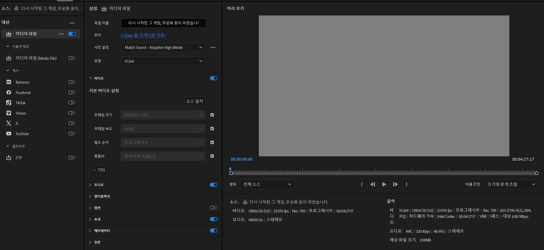

그리고 나서 상단의 파일(File) > 내보내기(Export) > 미디어(Media)를 눌러서 내보내기 창으로 이동하면
컬러 보정 전문가에게 전달할 파일이면  H.264(일반적인 고품질 웹용 영상) 또는 Quick Time을 선택하는게 좋습니다.
 Quick Time으로 설정했다면 Prores 422 HQ(높은 품질,큰용량) 또는 Prores422(좋은 품질, 적당한 용량)으로 선택하면 컬러 보정 작업에 좋을것입니다.
이코덱들은 영상의 색상정보를 최대한 보존해서 컬러 보정작업시 유연성을 줄 수 있습니다.
일단 컬러 보정가가 선호하는 형식을 물어보는게 가장 좋습니다.
만약 잘 모르겠다면 그냥 [원본과 일치 - 높은 비트 전송률](Match Source - High Bitrate) 기본적으로 H.264가 선택될것입니다.
또는 Prores계열로 선택하세요.
이후 내보내기를 누르면 렌더링을 시작합니다.
프리미어 프로가 편집 내용을 바탕으로 새로운 영상 파일을 만드는 과정(렌더링)이 시작됩니다.
영상 길이나 컴퓨터 성능에 따라 시간이 다소 걸릴 수 있습니다.
이 과정이 완료되면, 저장 위치를 지정했던 폴더에 최종 영상 파일이 생성됩니다.

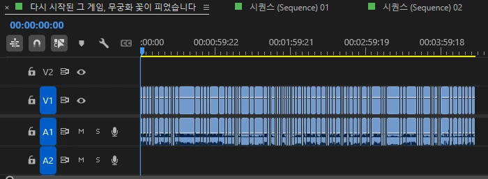

여러 개의 컷이 병합된 상태라면, 그걸 하나하나 저장하는 것이 아니라 시퀀스(Sequence) 통째로 한 번에 내보내기할 수 있습니다.
