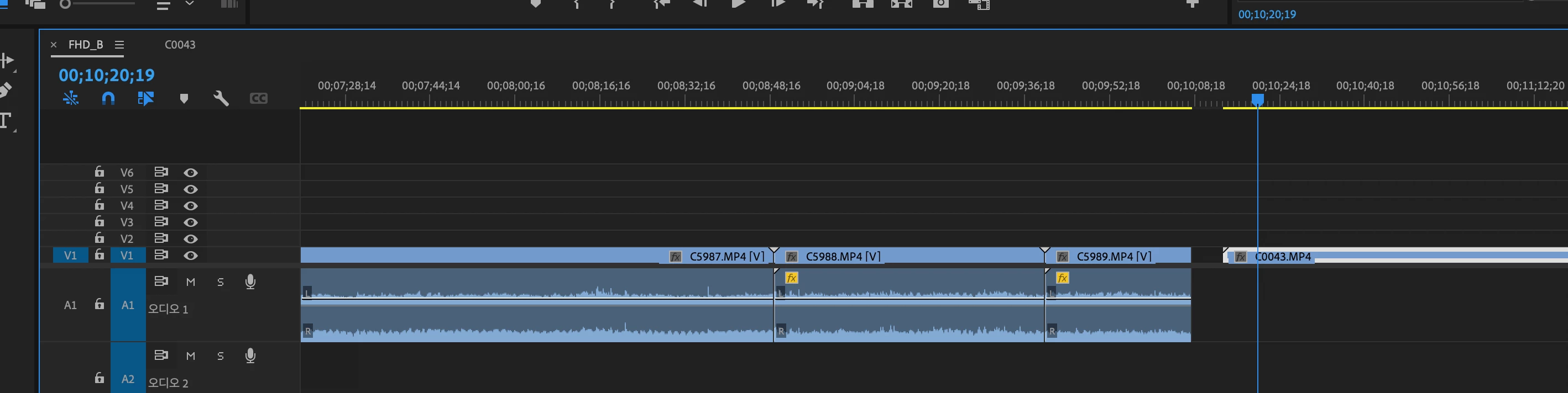

Mac OS 에서 프리미어 프로 영상 클립을 불러왔을 때 오디오는 없이 오는 오류
안녕하세요. 선배님들.
좋은 영상 촬영하고 계시는지요.
다름이 아니라 제목과 같이
Mac OS 에서 프리미어 프로 영상 클립을 불러왔을 때 오디오는 없이 오는 오류가 발생을 지속적으로 하고 있습니다.
영상 클립을 새 시퀀스로 만들기로 하면 오디오가 나오기 때문에 다시 잘라내어 다시 붙여 넣는 아주 번거럽고 오래걸리는 작업을 통해 버텼는데 새로 설치도 해보고 안되어 포기를 하고 사용하고 있었습니다.
그런데 맥을 바꾸었는데도 같은 오류가 생기는 것을 보고 다른 분들도 이런 오류가 없는지 어떻게 해결하셨는지 여쭙고 싶어서 연락을 드렸습니다.
A7M3, A7C 둘을 사용하고 있고 FHD건 4K 이건 모두 그렇습니다.
이상한 것은 괜찮게 불러질 때도 15% 정도 있습니다.
선배님들 중에 이 문제에 대한 해결을 아시면 말씀좀 부탁 드립니다.
어도비에서는 이상한 소리만 하고 있습니다.
감사합니다.
<추가>
방금 제 작업을 돌이켜 봤을 때 특이점을 생각해보다가 외장 SSD에서 드래그 앤 드롭을 한다는 것을 알고 바탕화면 맥 하드에서 불러보니 문제가 없었습니다.
외장 하드는 저는 필수인데 혹시 방법을 아시는 분은 없으신지요.

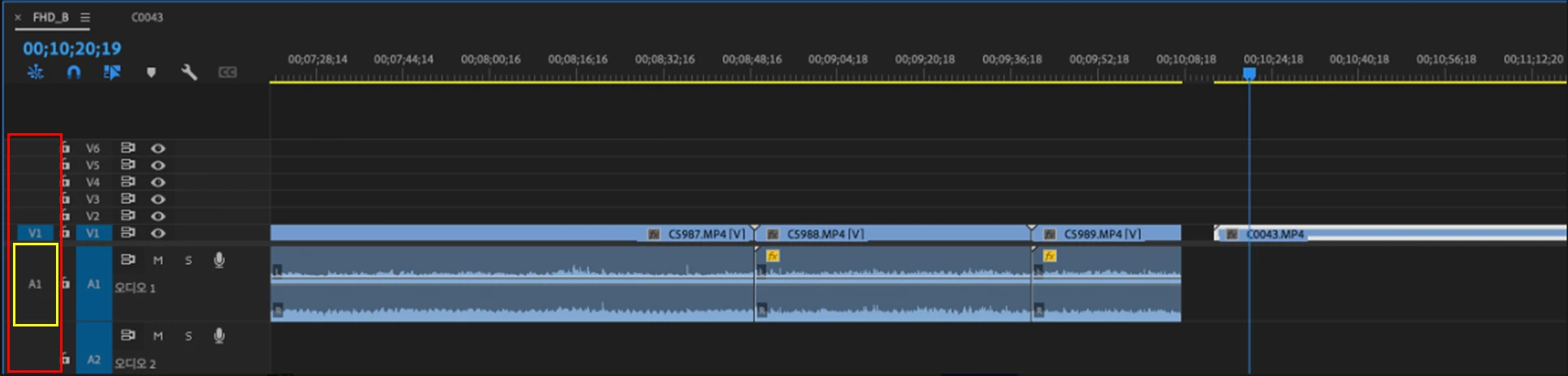

    안녕하세요 Matt Glory씨
    파파고를 사용하여 일본어에서 한국어로 번역하고 있습니다.번역에 이상한 점이 있다면 양해 부탁드립니다.
    먼저 macOS 버전, Premiere Pro 버전을 알 수 있을까요?
    적색 테두리로 나타낸 부분은, 「삽입이나 덮어쓰기나를 실시하는 소스의 패치」라고 해, 영상 소재나 화상 소재등을 「프로젝트」패널이나 「소스 모니터」로부터 「타임 라인」패널에 배치할 때, 그 트랙을 지정하는데 사용합니다.
    이번의 경우, 영상 소재를 「프로젝트」패널로부터 「타임 라인」패널로 드래그&드롭 해 배치할 때, 1번째, 2번째, 3번째의 영상 소재의 경우는 황색 테두리로 나타낸 「A1」버튼이 「ON(파란색)」으로 되어 있었다고 생각합니다만, 4번째의 영상 소재를 드래그&드롭하기 전에, 황색 테두리를 클릭해 「A1」버튼을 「OFF(그레이)」로 해 버린 것 같습니다.그래서 음성 클립이 배치되지 않은 것 같아요.
    통상은, 「V1」버튼과 「A1」버튼을 양쪽 모두 「ON(파란색)」, 또는 양쪽 모두 「OFF(그레이색)」로 해 두면, 영상 클립과 음성 클립의 양쪽 모두가 배치됩니다.
    또, 「V1」버튼과 「A1」버튼의 어느 한쪽만이 「ON(파란색)」의 경우는, 「ON(파란색)」의 측의 클립이 배치됩니다.
    「삽입이나 덮어쓰기나를 실시하는 소스의 패치」의 「V1」버튼과 「A1」버튼의 본래의 사용 방법은, 영상 소재나 화상 소재등을 「소스 모니터」로부터 「타임 라인」패널에 삽입이나 덮어쓰기를 실시하는 경우에, 그 트랙을 지정하는데 사용합니다.
