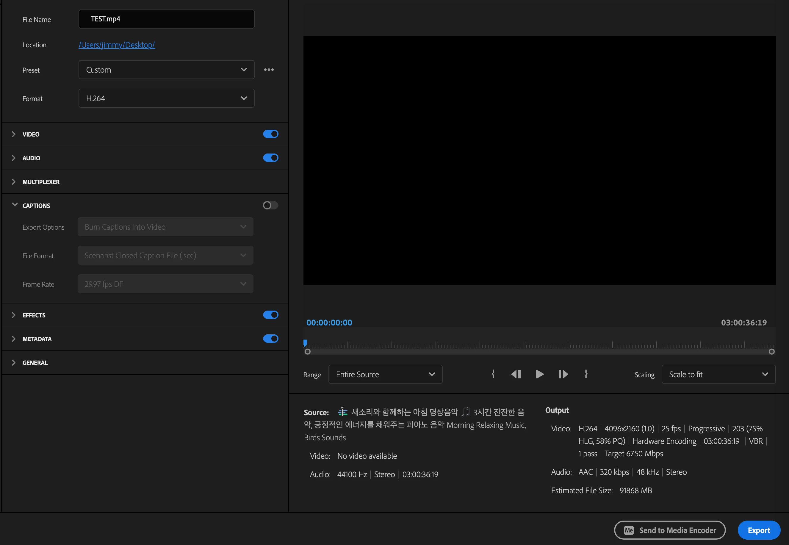

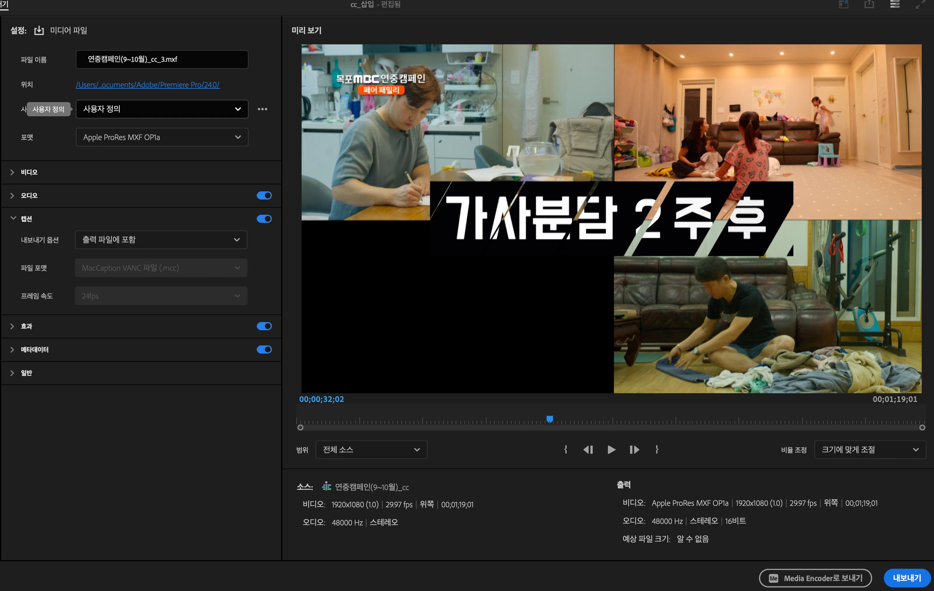

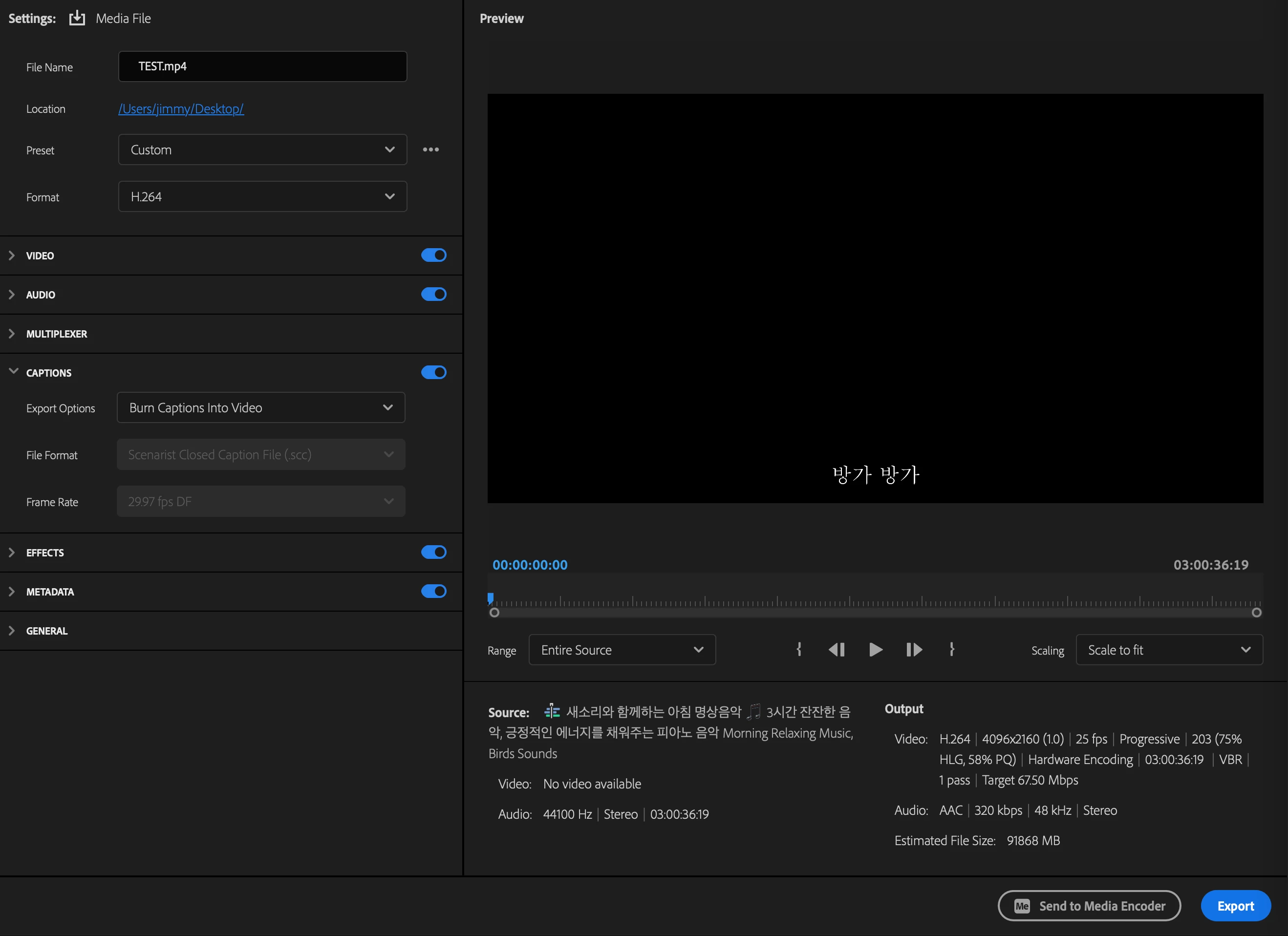

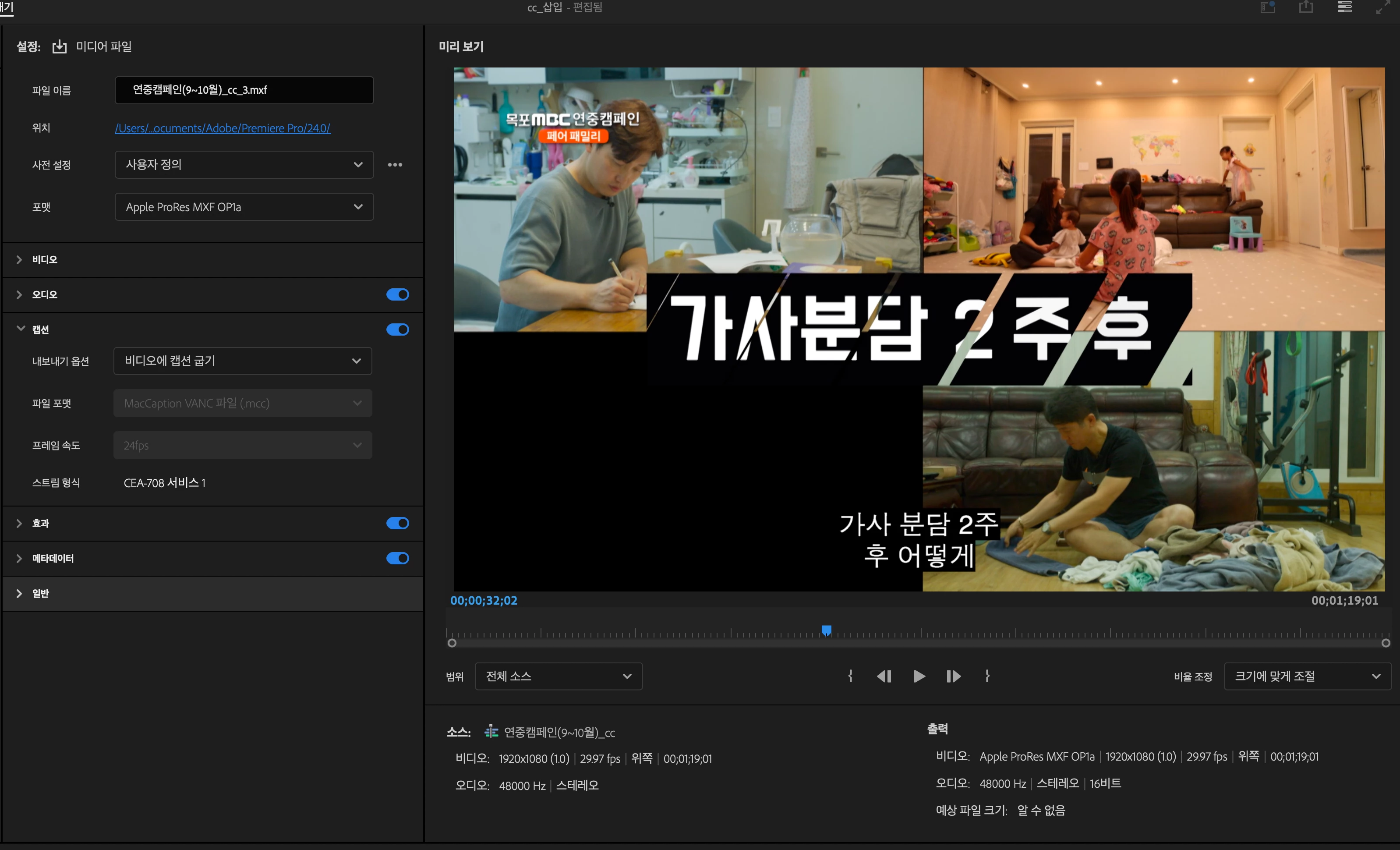

내보내기 시에 첨부한 이미지처럼,
내장 자막 방식을 선택했을 때는 자막이 보이지만
출력 파일에 포함 옵션을 선택했을 때는 자막이 보이지 않습니다.
