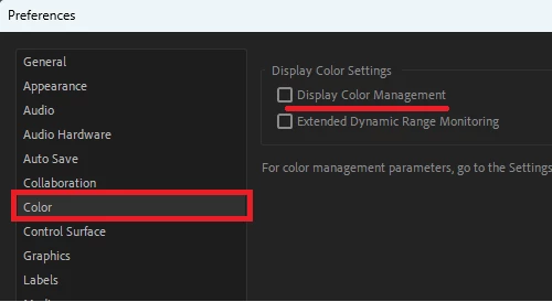

    i. 디스플레이 색상 관리를 활성화하세요
    Lumetri색상 패널에서 확인하는 방법
    기본 설정 - 색상 - 에서 확인하는 방법

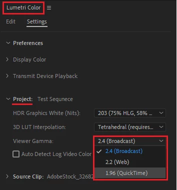

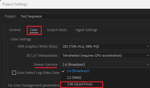

    a. 네! Viewer Gamma 설정을 변경하면, 같은 색상으로 표시 됩니다. 아래의 그림을 따라 설정해보세요.
    방법은 2가지며,둘 중 하나만 하면 됩니다.
    2024년 버전을 사용하는 경우, 아래의 그림을 따라 진행하면 됩니다.
    하지만 프로젝트 파일의 호환 문제로 2024이전 버전을 사용하는 경우 b 답변을 참고해주세요!
    경로 : File - Project Setting - Color
    경로: Lumtri Color - Project
