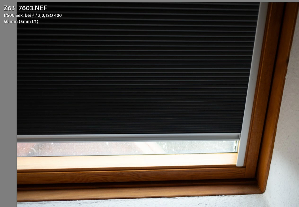

P: FTZ Adapter used with Zeiss lens creates metadata mismatch

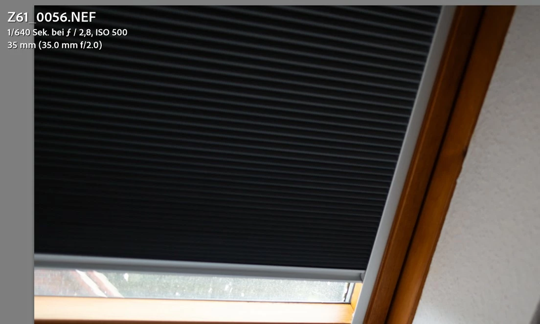

Ich fotografiere seit vielen Jahren mit der Nikon Z6 und seit Anfang 2025 mit der Nikon Z6 III und u. a. mit 5 Zeiss Objektiven ZF.2.

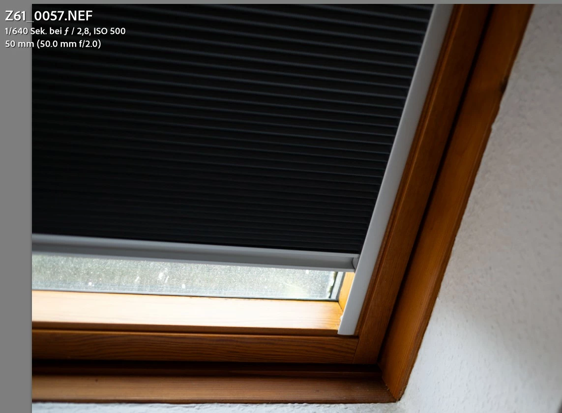

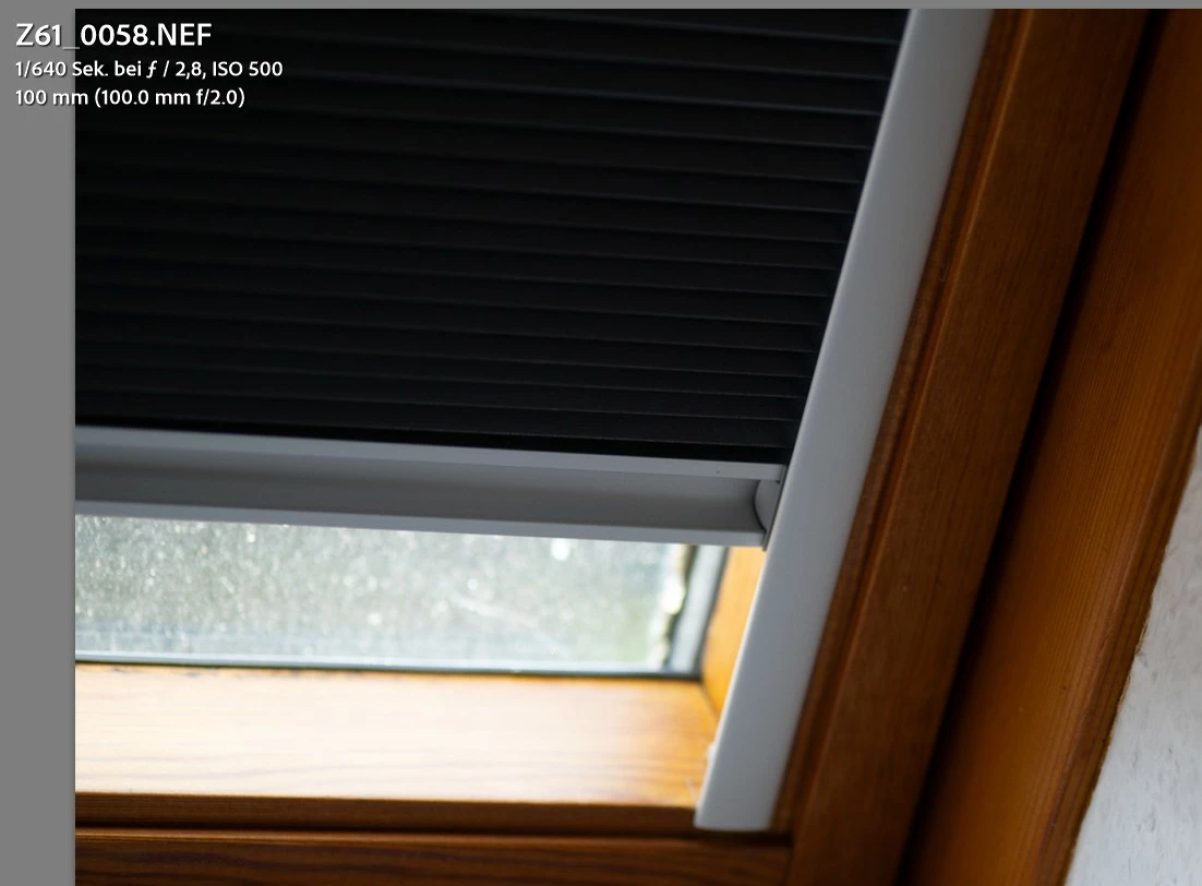

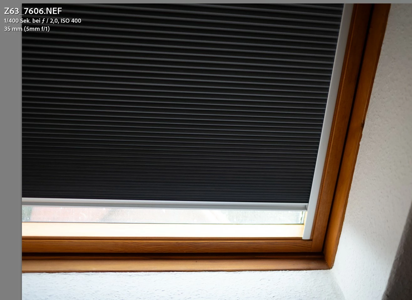

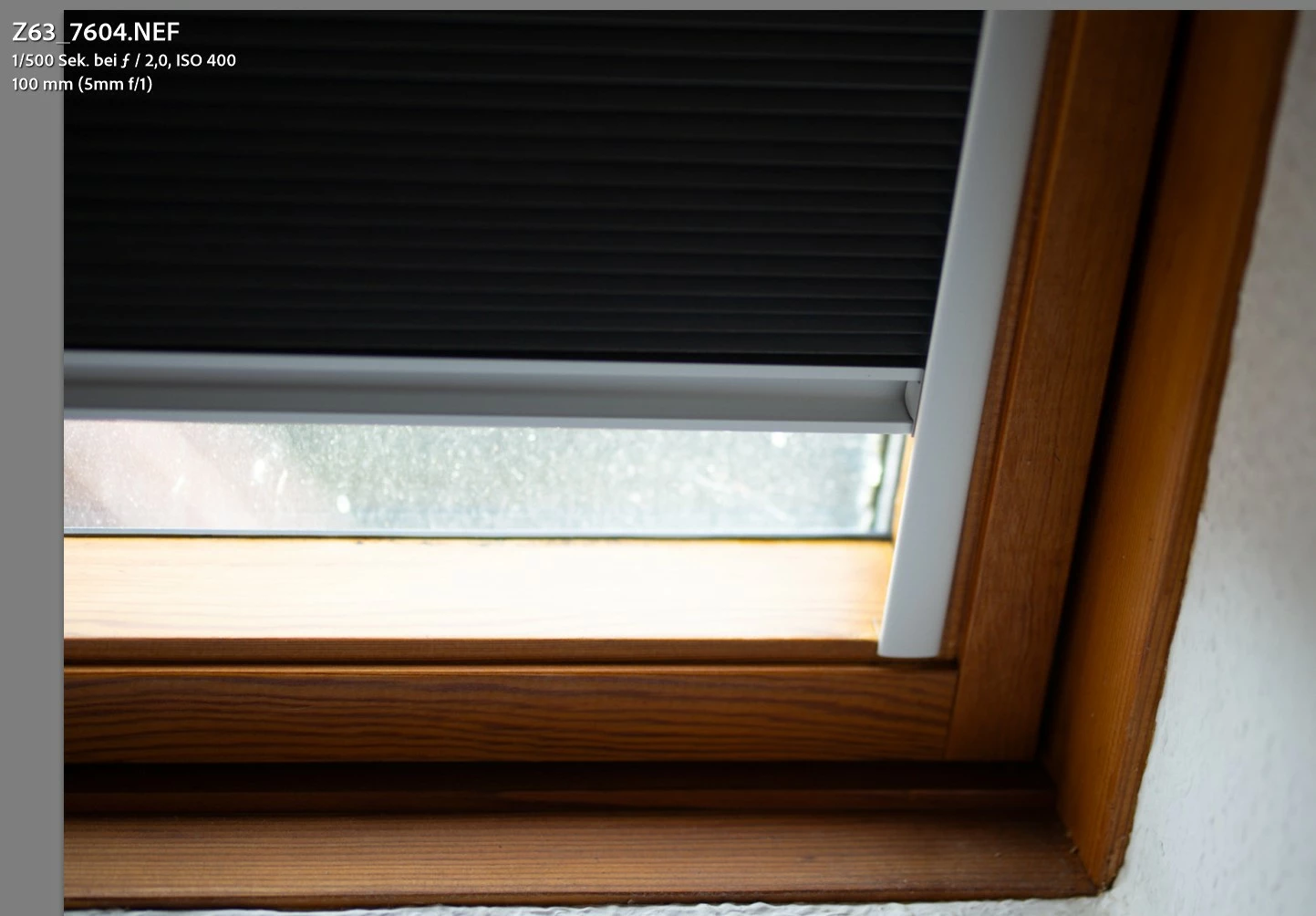

Mit der Z6 III werden 3 dieser Zeiss Objektive in Lightroom unter Objektivdaten mit 5mm f1 angezeigt, obwohl die richtigen Daten 35 mm f2,0 und 50 mm f 2,0 und 100 mm f2,0 sind.
Mit der Z6 werden die vorgenannten 3 Zeiss Objektive dagegen korrenkt angezeigt!
Die Firmware beider Kameras ist auf dem aktuellen Stand.

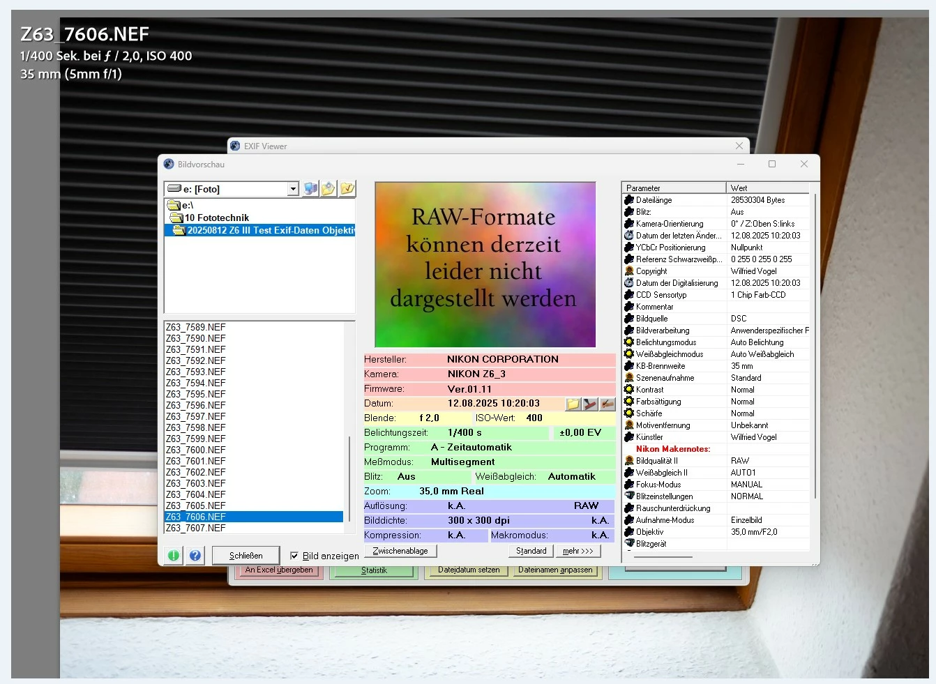

In den RAW-Aufnahmen mit beiden Kameras werden im Exif-Viewer die korrekten Objektivdaten angezeigt!
Folglich müssen in Lightroom Fehler in der Kombination "Profildaten" Kamera Nikon Z8 II und den "Profildaten" der genannten 3 Zeiss Objektive sein.
Wegen des Fehlers kann ich bei den Aufnahmen mit der Z6 III nicht erkennen, welche Aufnahme mit welchem der 3 verschiedenen Zeiss-Objektiven entstanden sind.
Ich hoffe, dass die Adobe Lightroom Systembetreuer das Problem lösen können.

Aug 18, 2025 2:10 PM UTC
I use the Nikon FTZ-Adapter II.
No problems with Zeiss and Camera Nikon Z6.
Only Problems with the same Zeiss and Camera Nikon Z6 III (Z6 3).
Size of RAW are ca. 28 MB
Here the RAW "Nikon Z6 (I) & Zeiss Distagon 2,0 35mm ZF.2"

I'm not seeing that with other lenses on the Z6III (sample images from dpreview.com). Please share a couple problem images. If the forum won't let you attach the file here, upload it to Wetransfer, Dropbox, Google Drive or similar free service and post the sharing link here.  We can quickly determine the root cause of the issue (the camera recording the wrong metadata or the camera or LR not obeying industry standards).  (Your EXIF viewer screenshot doesn't show all the relevant information.)
Aug 16, 2025 2:56 PM UTC
RAW-Datei mit Nikon Z6 III und Zeiss Distagon ZF.2 2,0 35 mm.
