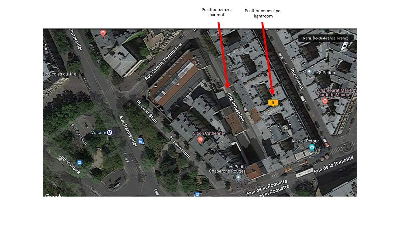

Bonjour,
Je me permets de créé ce post car je rencontre un problème concernant la localisation GPS de mes photos.
Je positionne manuellement les photos dans l'onglet "Cartes'. Le problème est que j'observe un décalage entre l'endroit où je souhaite positionner les photos sur la carte et le positionnement que le logiciel effectue.
Ci-dessous une capture d'écran :
Merci d'avance pour votre aide à la résolution de ce décalage.
Pierre

Oct 2, 2023 7:59 PM UTC
Google translation: "GPS manual positioning of offset photos ... The problem is that I observe a discrepancy between where I want to position the photos on the map and the positioning that the software does."
This is a longstanding Windows bug on higher-resolution displays for which Adobe has never prioritized a fix. The simplest workaround is to right-click the desired location on the map and do Add GPS Coordinates To Selected Photos.
