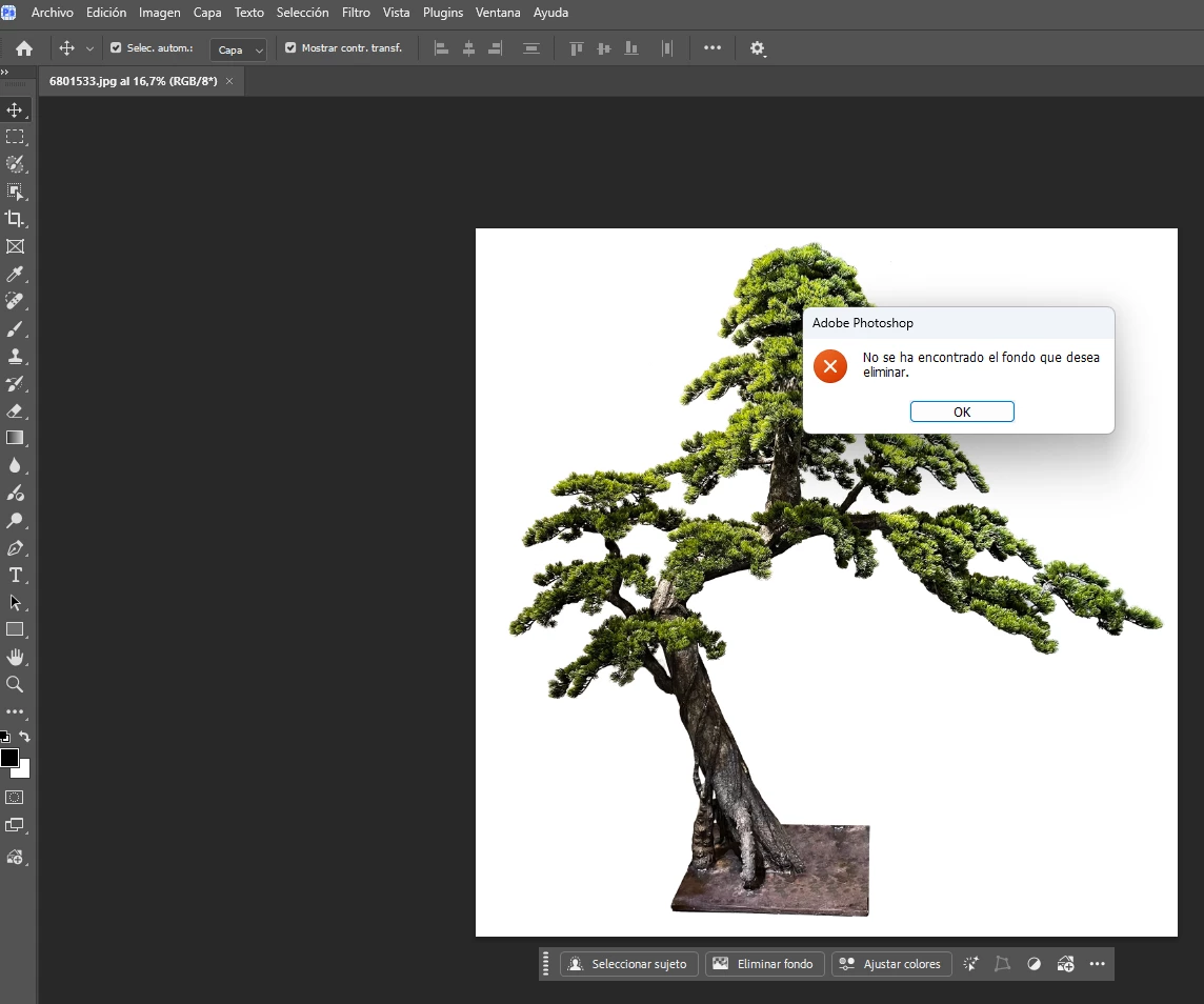

Eliminar fondo no funciona.
  • November 7, 2025
  • 8 replies
  • 452 views
Al intentar eliminar el fondo de una imagen, aunque sea un producto con fondo blanco, salta el mensaje "No se ha encontrado el fondo que desea eliminar". Y esto pasa en esta version y en la anterior. Pensaba que con la actualizacion se iba a solucionar, pero no...

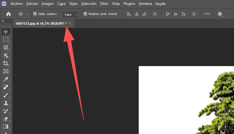

Hi @julian_7224 thank you for the update. The icon at the end of the file denotes that something has happened to the file, so work has been done, and if you save the file it will go away...
One last thing to see if your Windows user account is having issue is to create a new Admin account, log in and launch Ps Beta, does the same issue happen? We are grabbing at things now as this is very odd and not repeateable on our side, so it is very hard to diagnose.
Please let us know if this solves the issue.

Hola @CShubert , te comparto las pantallas con el error que sale tras intentar eliminar el fondo. Esto pasa con absolutamente todas las fotos, no solo con 1 en concreto. Da igual la imagen, pasa lo mismo con todas.
Tras intentar probar distintas maneras, me he dado cuenta que una vez intentado, al final del nombre del archivo sale la marca "*". te lo enseño con una flecha.
He probado cambiar tambien el modo de imagen de RGB a CMYK y tampoco funciona.... Es muy raro ya que antes no pasaba esto y ahora me pasa lo mismo en dos ordenadores distintos. Igual el problema es la cuenta y no el programa? No lo se...

@julian_7224 could you share the image you are having this issue with so we can test, or could you do a screen recording of your workflow when you see this issue?  We need to try to recreate to understand why this might be happening for you.
To be sure, you said you have the same issue on two different computers both with the same version of Ps Beta?
Does this issue happen with all images or just this one, or...? Are you able to remove the background of any images in Ps Beta?

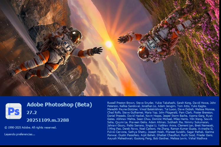

Hola CShubert,
Gracias por tu tiempo. Te respondo a cada punto en parte:
1. Si, estoy utilizando la ultima version de Ps Beta. es la  27.2.0 20251109.m.3288
2. No, con la Ps oficial no tengo este problema. Solo pasa con el Ps Beta.
3. He reseteado las preferencias como indicas, pero no se ha solucionado. Tambien probe con desintalar y volver a instalar, pero no se soluciona.

CShubert
November 10, 2025
Hi @julian_7224 testing here and not seeing this issue.  A couple things:
1. Are you using the latest Ps Beta?  Adobe Photoshop Version: 27.2.0 20251109.m.3288 7a0357a arm64 (beta, PublicBeta)
2. Do you have the same issue with Ps release version?

2. It may help if we could see your Photoshop beta System Info. Launch Photoshop beta, and select Help >System Info...and copy/paste the text in a reply.
Cory - Photoshop Product Manager
