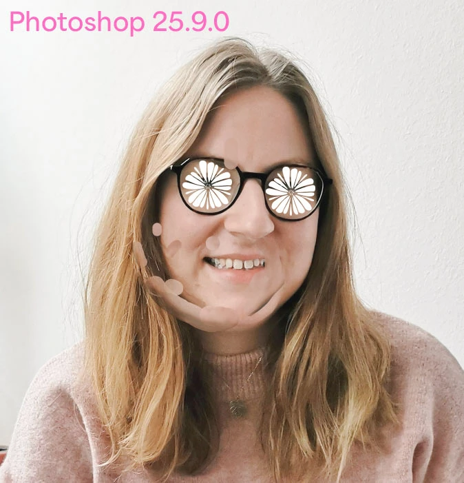

P: Healings aus Camera Raw verrustcht nach Generative Expand
Photoshop Beta 25.9.
Nachdem ich das Healing-Tool (content aware remove) aus dem Camara Raw Filter verwendet habe, habe ich mit generative expand den Hintergrund auf der rechten Seiten etwas erweitert (Foto: Person sitzt auf einem Sessel, Healing-Tool im Gesicht verwendet). Die "Healing"-Bearbeitung aus Camera Raw saßen nach der Hintergrund-Erweiterung nicht mehr an der richtigen Stelle, sind also an der alten Stelle vor der Erweiterung haften/hängen geblieben.
Gibt es hier eventuell einen Trick?

My steps are:
I converted the layer with my photo to a Smart Object, then I opened the Camera Raw Filter, then I used the Healing Tool / the Content Aware Remove, then I clicked "OK".
After this I chose the Crop Tool with Generative Expand on the right side (only on the right side), the layer is still a Smart Object not rasterized.
Hope this helps and we can solve this.
Thanks for your efforts,
Jeannine

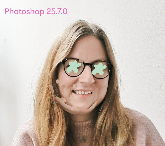

Hi @CShubert,
thanks for your quick reply. Unfortunately, I didn't takea screenshot, so I recreated it. Same issue with other images, same thing happens in PS 25.7.
CShubert
Apr 26, 2024 1:42 PM UTC
Hi @jeanninem49420939 could you share some screenshots of the issue so we can see what you see? Have you been able to repeate this issue with another image, and does the same thing happen if you use Ps release version 25.7?
