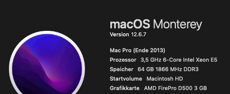

P: "Kontextbezogene Taskleiste" verschwunden
  • May 6, 2023
  • 13 respuestas
  • 4697 visualizaciones
Nachdem ich die "Kontextbezogene Taskleiste"  ganz oben ins Programmfenster gezogen und dort
angepinnt habe, ist die Kontextbezigene Taskleiste verschwunden Sie lässt sich auch im Fenster- Menu nicht mehr ,mehr zurückholen.
13 respuestas

Habe jetzt die Lösung für mein Problem mit der Taskleiste gefunden...
Brav habe ich immer die Updates automatisch installieren lassen. Etwas naiv dachte ich, alles ist prima und auf dem neuen Stand. Was ich nicht bemerkt hatte, es gab drei (!) Photoshop Versionen auf meinem Rechner. Als ich vor längere Zeit den Link (bei CC Cloud) zu den neuen Funtionen anklickte, öffnete sich Version 25 (also die ganz neue). Alles lief prima. Die Taskleiste war da usw. Dann, später öffnete ich (ungewusst) die Version 23.x , wohldenkend, es wäre die aktuellste Version (hatte ja immer upgedatet). Da half auch nicht, dass die "aktuellste Version" von Photoshop geladen war. Es öffnete sich immer die Version 23, also, die ohne die neuen Funktionen. Nachdem ich alle Vorversionen über das CC Cloudmodul gelöscht hatte, dann die Version 25 installierte war ich up to date. Fazit, immer mal wieder nachsehen, ob wirklich nach allen Aktualisierungen die neueste Version geladen wird.
martinpixel
October 1, 2023
Tja, was soll ich sagen..., nun ist sie wieder weg und auch nicht im "Fenster" Menü zu finden; keine Ahnung woran es liegt..., forsche noch nach.
martinpixel
September 28, 2023
Ich hatte ähnliches Problem. Konnte die Leiste nach dem Update erstmal gar nicht finden. Tauchte nirgends auf etc. Auch nicht in der Fensterliste...
Es gibt aber eine Lösung. Man  muss erstmal irgendwas unternehmen, also am Besten ein neues Dokument erstellen, neue Datei...
Kurzum, wenn Du eine neue Datei erstellst, dann taucht der Punkt in der "Fensterliste" ganz unten auf und Du kannst ihn anklicken. Daraufhin wird auch  beim neugeöffneten Dokument die Leiste mit einigen Basis-Vorschlägen im noch leeren Bild erscheinen.
Wenn Du nun für  die Zukunft die Leiste an  einer bestimmten Stelle haben möchtest, dann  ziehe sie dorthin und klicke auf die drei Punkte, wo Du sie fixieren kannst. Beim nächsten Mal wird sie wieder dort sein.
Auch wenn Du jetzt künftig Dokumente öffnest, ist der Punkt wieder in der Fensterliste und die Leiste ist da.
