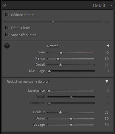

Bonjour, depuis la mise à jour LR 14.4 je n'ai plus le choix de mon niveau de réduction du bruit par défaut à 50 , curseur grisé inaccessible.  Dès que je coche une case le process commence sans possiblité de réglage

JohanElzenga
June 20, 2025
Post a screenshot of what you do see in Detail. I get the distinct feeling that there is nothing wrong, but that you simply did not read the "What's New" info on how AI Denoise has been changed from a version that created a DNG to the non-destructive setting it is now.
