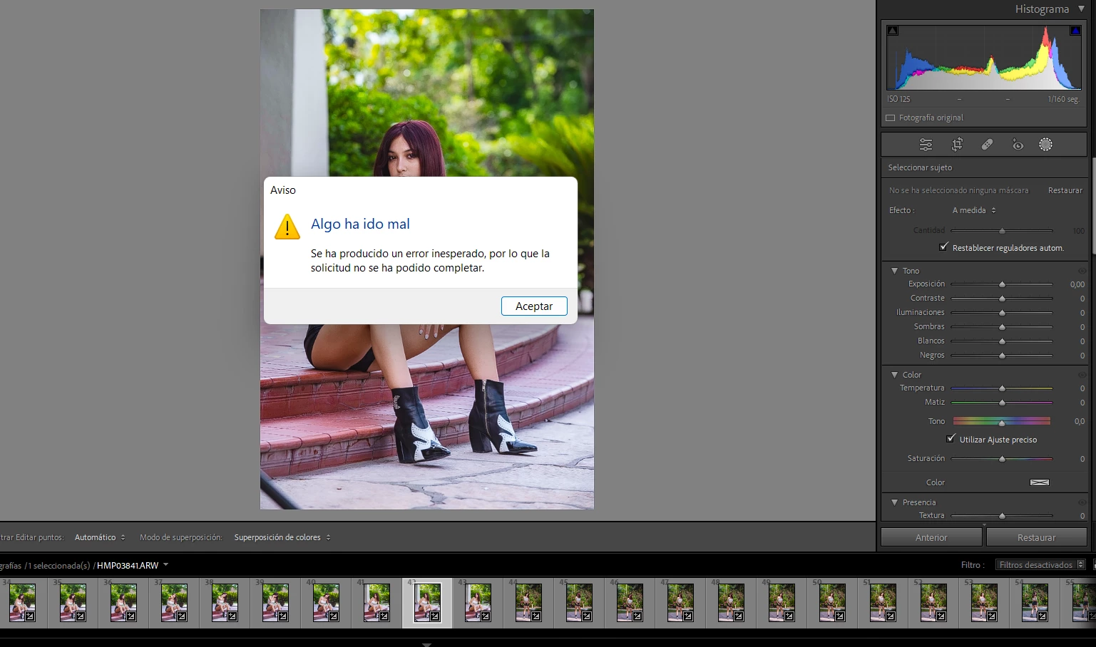

Hola, Me gustaria recomendarles que pongan la opcion de exportar catalogos con compatibilidad en versiones anteriores, como lo tiene Illustrator, ya que los profesionales de la fotografia compartimos catalogos con otros colegas, y no todos tienen los programas actualizados, ya que las PC no son lo suficientemente pontentes como para soportar las ultimas versiones de Lightroom, es mas, desde que actualice mis programas a las ultimas versiones, fue de mal en peor su funcionamiento, hasta el punto tal de que hoy ni siquiera puedo editar, pero me encuentro con el problema de que no puedo volver a utilizar versiones anteriores ya que tengo decenas de catalogos hechos con la ultima version de Lightroom, y no se dan una idea del perjuicio que esto me ocasiona. Gracias!
