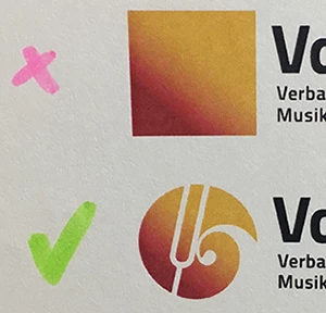

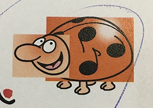

Hallo zusammen,
ich habe ein Problem mit der neuesten Version des Acrobat Reader und EPS-Daten mit Farbverläufen. Plötzlich können meine Kollegen PDFs nicht mehr korrekt aus dem Reader drucken, die ein EPS mit einem Symbol mit Farbverlauf enthalten. Egal wie das EPS angelegt ist, ob mit Beschneidungspfad oder Farbverlauf als  Füllfarbe, im Ausdruck wird jegliches Objekt mit Verlauf als Quadrat dargestellt.
Ich finde leider keine Lösung für dieses Problem. Es ist auch erst nach dem letzten Update aufgetaucht, davor konnten die selben Dokumente einwandfrei gedruckt werden. Es ist auch unabhängig von Drucker und Treiber. Ich selbst nutze Acrobat X Pro und darin funktioniert alles ganz normal.
Ich hoffe hier kann mir jemand helfen.
Vielen Dank schon mal.
Kerstin

October 9, 2018
Thanks a lot!!
Our problem ist solved with this update. I'll advise my colleagues to install it manually.
