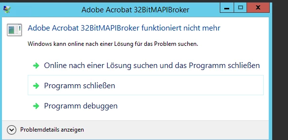

Adobe Acrobat 32BitMAPIBroker funktioniert nicht mehr
Hallo,
ich habe das Problem, dass auf meinem Terminal-Server die Folgende Meldung kommt: Adobe Acrobat 32BitMAPIBroker funktioniert nicht mehr.
Der Fehler kommt wenn ein User ein geöffnetes pdf via Adobe Acrobat Reader DC per Mail verschicken möchte.
Genutzt wird die Version: 2020.012.20041
Server wird mit Windows Srv 2012 R2 Std betrieben
Der Server wurde mehrmals neu gestartet und Adobe wurde mehrmals neu Installiert. Davon hat nichts eine besserung gebracht.
