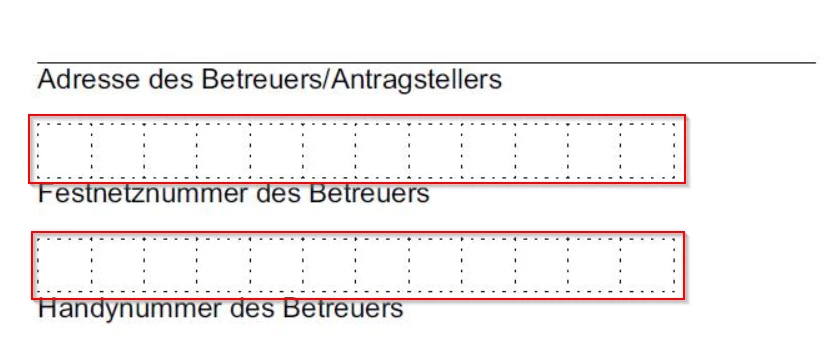

ich habe folgende Problematik:

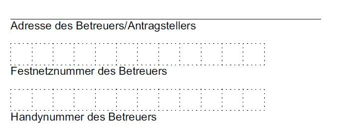

In unseren PDFs sind Rasterkästen aufgedruckt (siehe Anlage). Diese Rasterkästen sollen aber nur gedruckt werden, wenn nichts eingetragen wird.
Werden hier Eingaben getätigt, sollen die Rasterkästen verschwinden und nur der Text angezeigt werden.
Ist diese Funktionalität über Adobe Java Script gegeben und umsetzbar?
Danke für eure Hilfe.
Viele Grüße
Christian

It looks like this is just a static graphic. In order to hide it on the printed copy when the field is empty you can place a white, print-only field on it and hide it (using a script under the document's Will Print event) if the other field is not empty.

Are the lines part of form fields?
Nov 26, 2020 4:09 PM UTC
Es geht nur um die Rasterkästen:
Wenn mit "lines" die Rasterkästen gemeint sind: Nein diese gehören nicht zum Formularfeld.

Are the red lines the border of the form fields?
