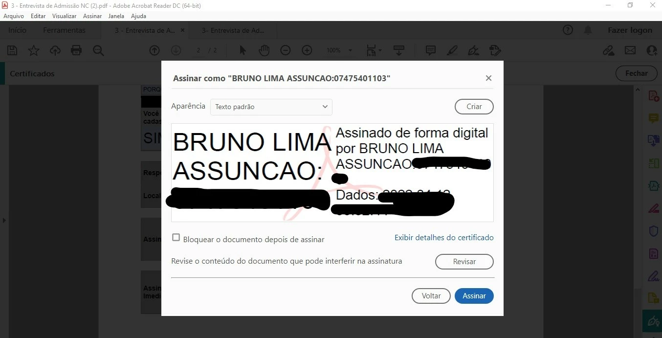

Estou tendo problemas para assinar digitalmente por meio de certificado A3. Quando clico em "assinar" não acontece nada e a assinatura nao preenche no pdf em questão.

Apr 12, 2022 8:49 PM UTC
As soon as I updated it it worked. But when I removed the token and inserted it again it didn't work anymore,
the same thing happened as before.
