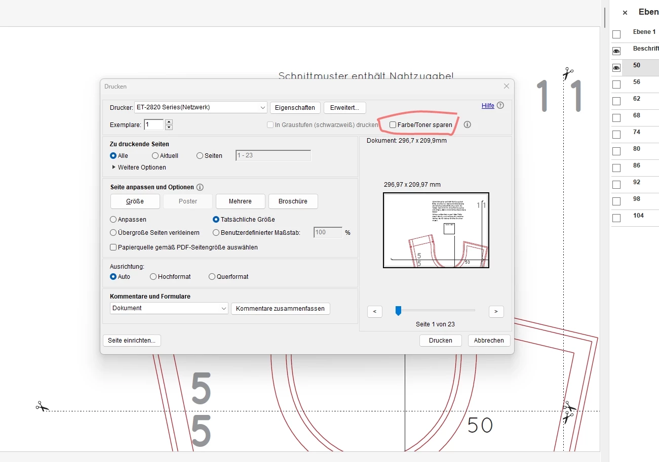

Hallo!
Seit ein paar Tagen werden ausgeblendete Ebenen trotzdem mit gedruckt. Das Problem trat bei mir und einer Kundin unabhängig voneinander bei unterscheidlichen Dateien und mit unterschiedlichen Druckern auf. Auch eine Datei, die ich vor kurzem noch problemlos in Ebenen drucken konnte, wird jetzt nur noch inkl. der ausgeblendeten Ebenen gedruckt. Ich habe den Reader schon neu installiert, das hat nicht geholfen. Auch "als Bild drucken" hat nicht geholfen.
Hilfe bitte!

A customer has now found a solution. "Save ink/toner" must not be selected in the print settings. Nevertheless, there seems to be an error somewhere, because recently it also worked with this selected option.

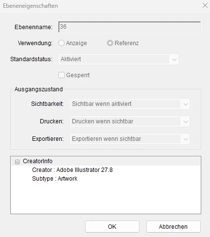

Unfortunately that doesn't help, I can't change anything in the layer settings (see picture). In the meantime, the problem has also occurred with other customers.
