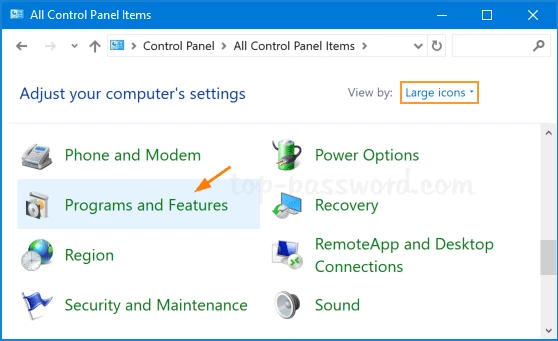

    Buenos días, Para solucionarlo deben actualizar DirectX, visual c++  y silverlight, desde el panel de control, Panel de control\Programas\Programas y características, si no lo tienen instalado, procedan a instalarlo, esto corregirá el problema, pueden empezar sólo actualizando o instalando DirectX.
    Good Mornig, for solve this problem you need update DirectX, visual c++  y silverlight, please entry to:
    and update those programs.
    You can also probe installing DiretX first.

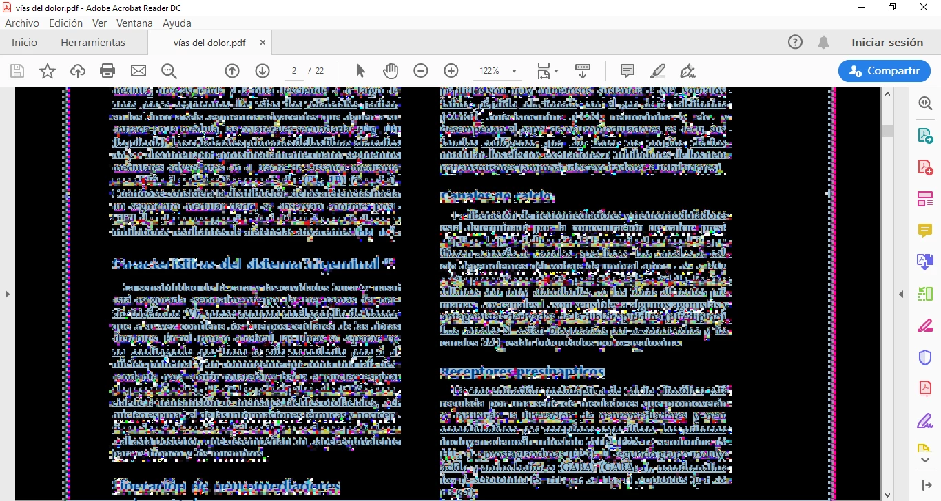

    Buenas noches tengo un problema muy parecido, yo tengo una lenovo YOGA 530 y en ocasiones solo al selecciónar la pantalla con el mouse o touch se pone la pantalla negra como pixelada (como en la imagen), anteriormente no sucedía eso. Se quita al tocar en modo touch de nuevo la pantalla pero sucede repetidas veces y es muy molesto. Agradecería much si me pueden ayudar.
