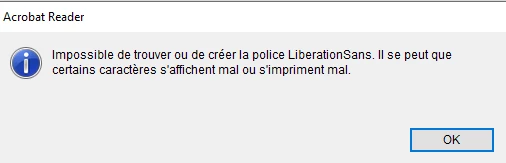

À l'ouverture du document modifiable, le message d'erreur suivant apparait :
"Impossible de trouver ou créer la police LiberationSans..." :

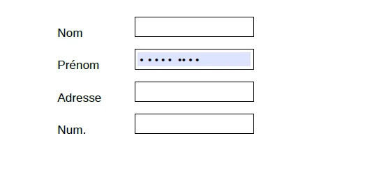

Et des puces apparaissent à la place du texte de mon PDF modifiable :

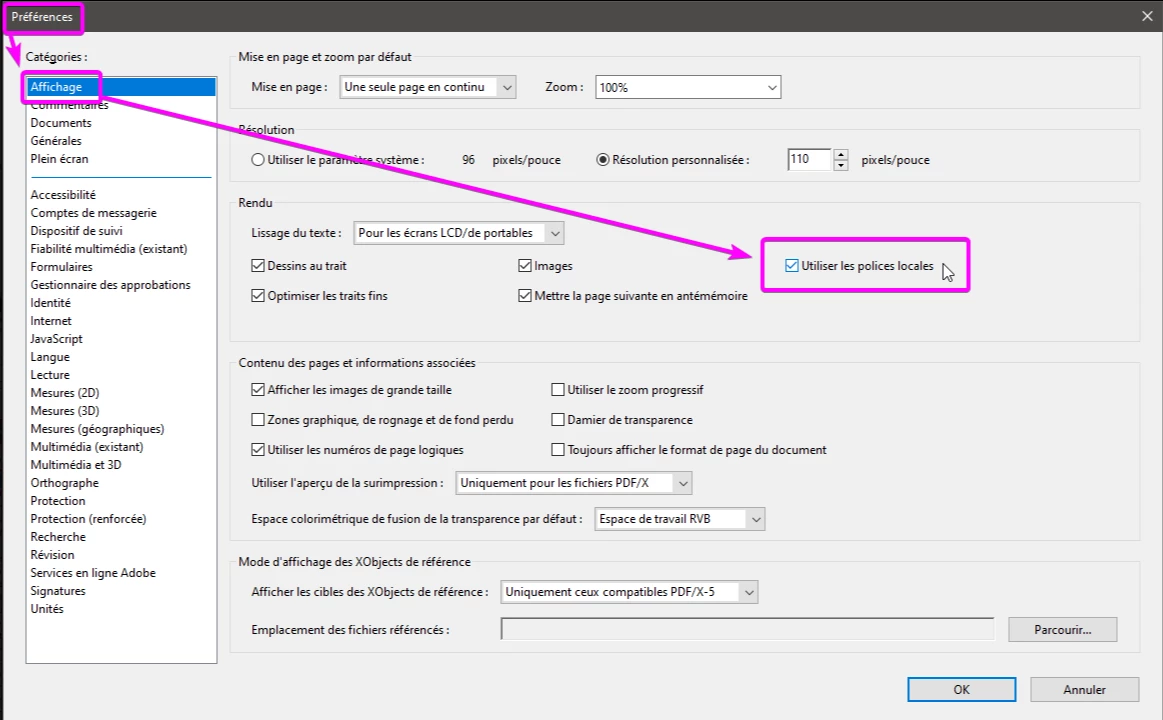

Le problème est apparemment connu et avait été résolu en 2021 en cochant l'option "Utiliser les polices locales" dans Préférences : Affichage :

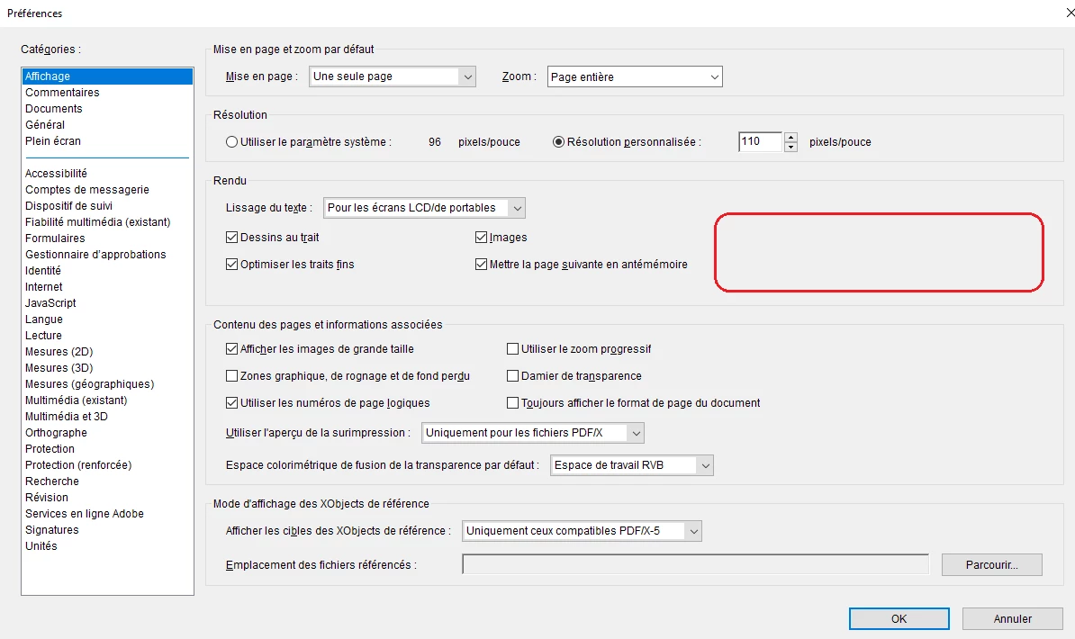

Sauf que malheureusement, dans la version que j'ai, cette case n'éxiste plus :

Cette option a été supprimée dans la mise à jour de novembre dernier.
La seule chose à faire est de demander à l'auteur du formulaire de le refaire correctement, ou bien (de le partager ici et) de demander à quelqu'un ayant Acrobat Pro de le faire pour vous.
