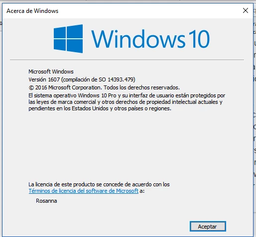

rosannal16950260
Dec 16, 2016 9:09 PM UTC
Hola, tengo el mismísimo problema de Gonzalo. Hice lo que ustedes sugieren de sacarle el modo protegido pero no se soluciona. Envío imagen de la versión de Windows que tengo instalada. Muchas gracias desde ya
Adorobat
Dec 17, 2016 6:42 AM UTC
Hi rosannal16950260,
Could you please try the steps given in the following link:
"Read Out Loud" Not Working With Adobe Reader XI​
Also, confirm the version of Acrobat Reader installed on your machine?
