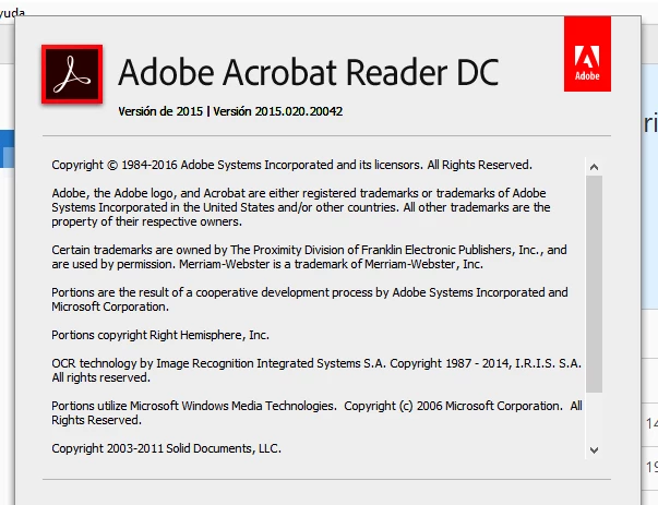

Hola. Tengo el mismo problema. Venía usando Leer en voz alta, sin problemas con Windows 10. No se porque la herramienta dejó de funcionar con la voz de Helena, en español. Si funciona Zira en inglés. Aparece un recuadro, como si estuviera leyendo pero no se escucha nada. Me fijé en el Narrador de Windows, funciona perfectamente. Aparecen  2 voces más en español, las de Anna y Pablo, ambas funcionan. Sin embargo en Adobe solo me aparecen Helena y Zira. Ya probé inhabilitar protección y sigue todo igual. Por favor, encuentren alguna solución, usaba mucho esa herramienta.
Adjunto versión de Windows y de Adobe.
Muchas gracias
