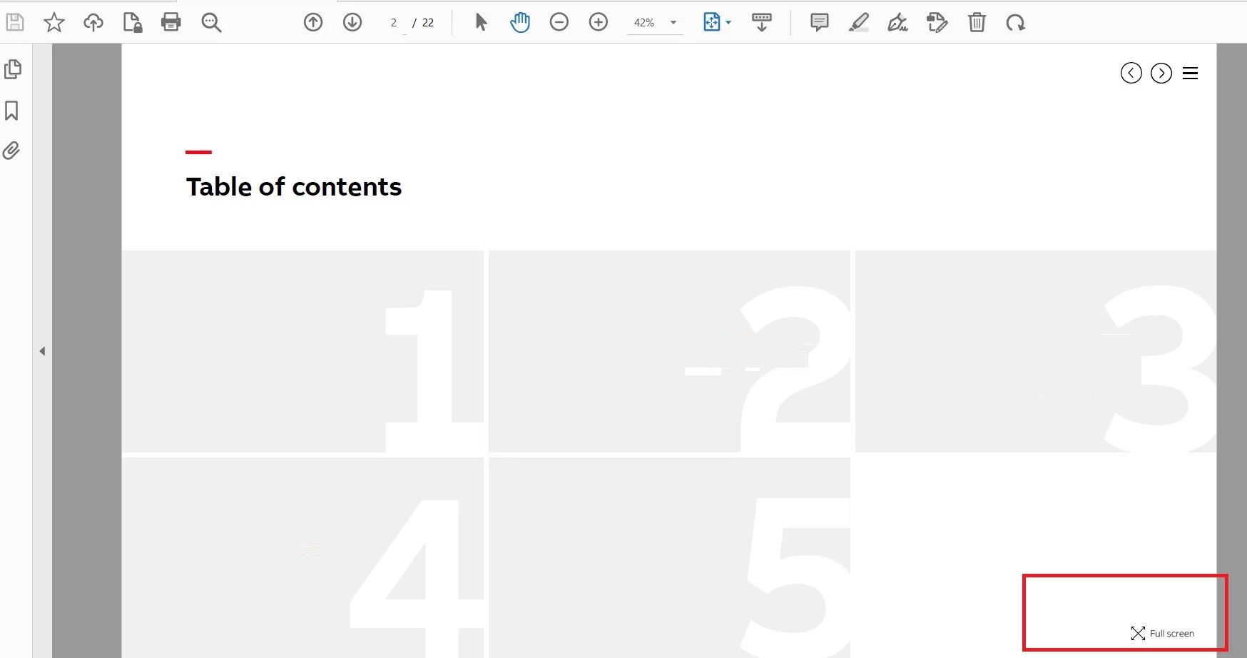

Hace dias me llego este documnto y me parecio muy interesante , puesto que  no necesitas hacer muchos pasos para leer el arcchivo pdf en tamaño de pantalla, y , creo que por este medio pueden disipar mis dudas ¡ es acaso un programa? ¿ es nativo del pdf?
Para un mejor detalle les adjunto el pantallazo del pdf. ( botton full screem)
atentamente,
luis javier

Hi @luis javier
Thanks for reaching out.
Looking at the screenshot shared above, you have set up an action button on the form, which helps change the file view to Full Screen.
In this case, the only way to achieve it is to apply the button using the same JavaScript (Used above) on each form.
Acrobat's inbuilt functionality doesn't provide the Full-Screen button on the PDF page itself. You can use it from View>Full Screen or using the shortcut Ctrl+L
