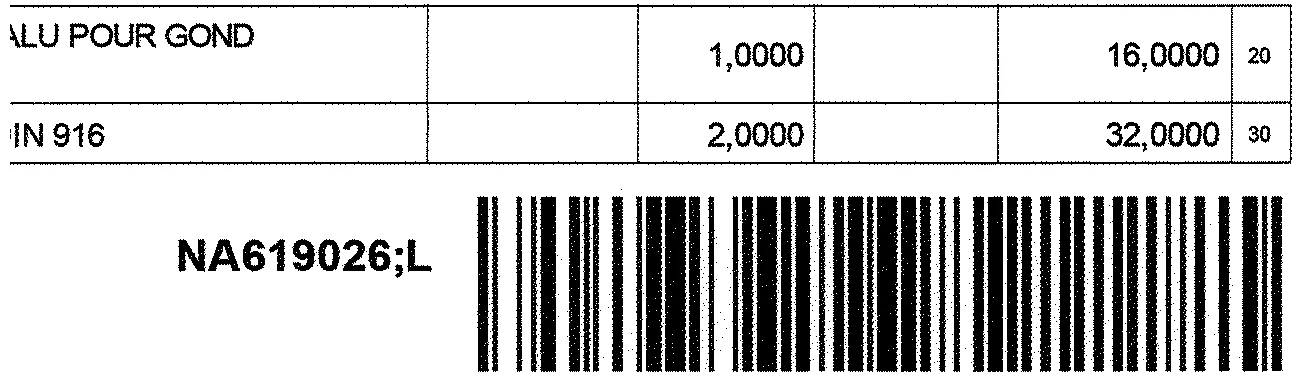

Bonjour,
J'ai une impression qui était bonne en version ADOBE Reader DC 2018.011.20063
depuis que je suis passée en version 2019.008.20071 l'impression d'un code barre s'est réduite en hauteur est devient presque inutilisable.
Mon impression est lancée depuis Windev 21 en ligne de commande avec les paramètres /h /p
LanceAppli(gsRepAdobeReader + "AcroRd32.exe /h /p RLIGNNA_1_TOUT.pdf" + sFic_Ressource , exeInactif, exeNonBloquant, fRépertoireTemp)
Dans mon document, j'ai 2 codes barres
1 en code 39 ... qui s'imprime toujours bien
1 en code 128 ... qui s'imprime sur une hauteur très réduite alors qu'elle devrait être sur 1.5cm (je suis obligée d'être en code 128 car j'ai un ";" dans le code barre donc je ne peux pas mettre un code 39)
Lorsque je lance l'impression du document en ligne de commande avec les paramètres /h /p => le document s'imprime mal.
Lorsque j'ouvre ADOBE READER DC puis j'ouvre le document, je clique sur imprimer => le document s'imprime bien.
Est-ce que quelqu'un a une idée pour résoudre mon problème ?
Merci d'avance
Odile

    Acrobat team is aware of this print issue that has recently surfaced (with the Oct 2 update) and working on a resolution on priority. Meanwhile, it would be great if you'll can provide one of your file (pls avoid sending files with confidential/sensitive data though we will anyway make sure those are used for testing only) to us so that we can confirm it to same issue. I have messaged you my email-id for sending files.
    Vishal

    Bonjour,
    J'ai constaté qu'une version s'est installé le 9/10/2018 en automatique.
    La version 2019.008.20074 a corrigé mon soucis d'impression de Code Barre.
    Merci à votre équipe d'être intervenu.
