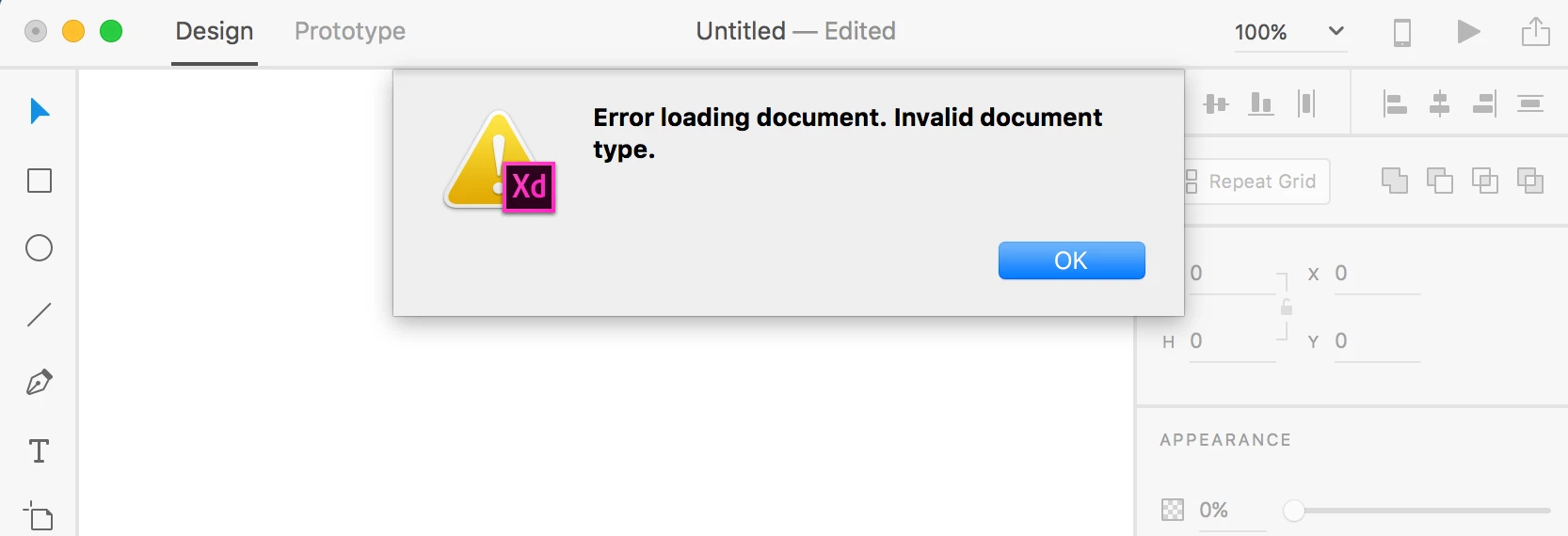

[Crash/Load]-Error loading document. Invalid document type in XD.
  • March 19, 2017
  • 4878 views
Hi, any help on this would be amazing!
I have read through the threads online and updated software, nothing seems to work.
I am running XD version 0.6.18.5
On, Mac OS X El Capitan 10.11.1
This is a weeks worth of work and I have a presentation in 10 hours, if there is anything you can do to help I would be so thankful.
Many thanks
Paul
<The Title was renamed by moderator>

Hello! Yesterday with a colleague we worked together with a file in the cloud, today it has stopped opening.

Je travaille sur un fichier ne posant pas de soucis jusqu'à présent. Fichier.xd qui s'ouvrait hier encore.
Quand j'essaie de l'ouvrir aujourd'hui, le fichier se lance, apparait à l'écran mais un message s'ouvre par dessus dans une boite de dialogue : "Erreur lors du chargement du fichier. Type de document non valide."
Mon fichier est là mais pas accessible.
