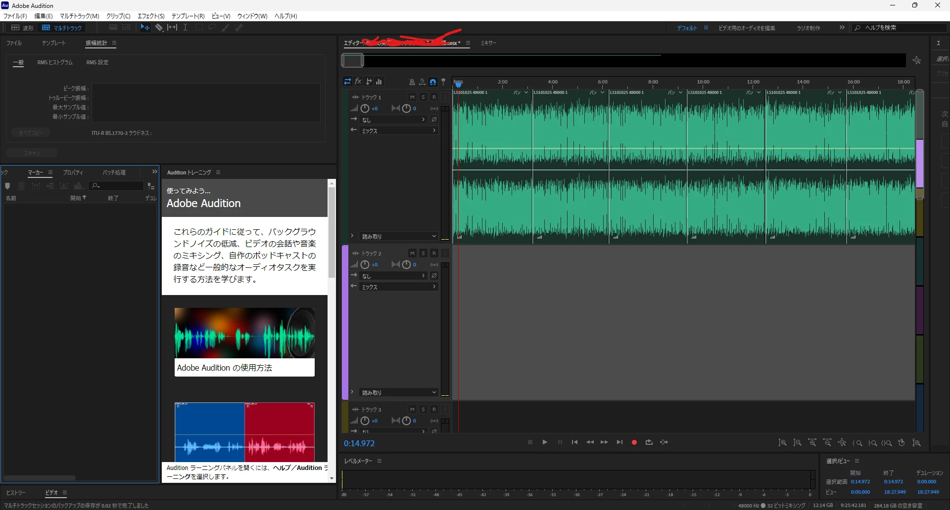

分割した各クリップの音声ファイル書き出し
マルチトラックセッションの1トラック上においた音声クリップを100以上ほどに区切って分割してあるのですが、これをCDのトラック分けみたいに、分割したクリップをそれぞれのmp3ファイルとして一括で書き出したいと思っています。できればあらかじめ分割した各クリップにあらかじめ名前をつけておいて、それに基づいたファイル名で書き出しできればいいのですが、もしかすると分割された各クリップを一個ずつ右クリックして書き出すしか方法がないのでしょうか?

    Let me be clear - you have to open the file in Waveform view and then create marker ranges where the exported files will get the name given to the range. You have to do this by hand - there is no quick solution to this.

    結局各クリップを右クリックしてファイル名を指定して書き出しました
    面倒ではありましたが数時間で済みました

    If you have timeline markers in Multitrack, there’s no way to open them in Waveform view. If the markers are actually on the file in Multitrack, then these will open in Waveform view, and it’s possible to convert a series of individual markers to cue range markers although the chances of them actually turning out correctly isn’t good, because you are creating a range between one start point and the next one, which generally makes the ranges too long. And even if that was okay, you’d have to type in all of the range names anyway.
    Unfortunately, if you want to do something like this in Audition you need to understand what’s possible from the outset, which helps you start in the correct place in terms of organising the files. It’s actually not a Multitrack task at all when it comes down to it.

    This is a batch function, and only available from Waveform (Edit) view. The idea is that you edit your individual clips into clip ranges, and these can have individual names that will act as file names when you run the batch process. Find the batch process window in Windows menu), and drag and drop your files from the Markers window straight into it. You can now set the parameters you want using Export Settings, click on Run and wait for the process to complete.

    マーカーウィンドウには何もリストに表示されていません。スクリーンショットの右側に示す通り、100個以上にクリップ分けしただけの状態です。
