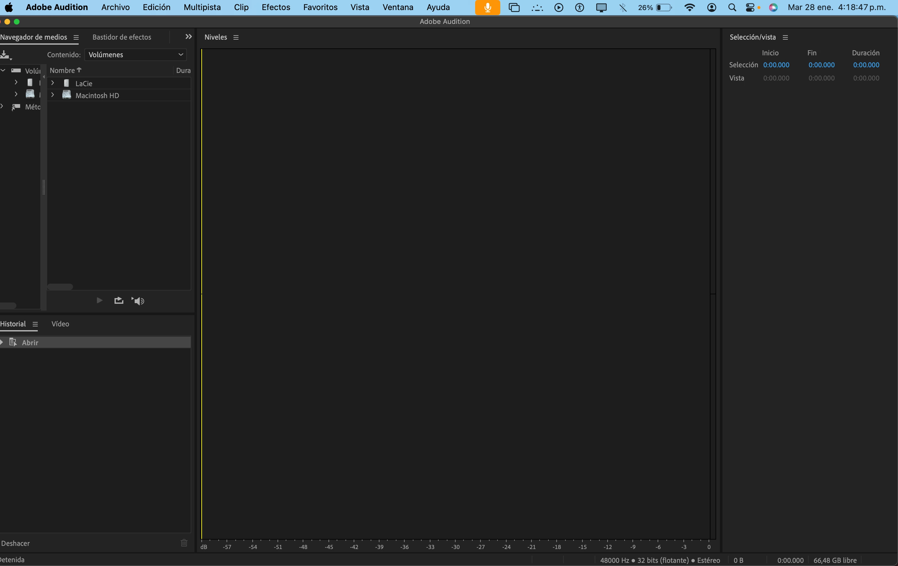

Audition 2024 y ahora ¿dónde está el botón para grabar?
Hola, hace un tiempo bastante largo no he podido usar Audition en su actualizacion 2024 porque el menú donde antiguamente daba a grabar y luego pausar, etc. ya no está. No he tenido tiempo de resolver y VOLVER a apreder a usar otras actualizaciones de programas por lo cual lo dejé así. He solucionado el tema usando la versión 2022 que conozco y en la cual aparece de una en el menú todo como lo conozco y el bendito botón rojo, ahora que tengo algo de tiempo quiero que me ayuden a ver qué pasó ¿a alguien más le pasó que en esa actualizacion perdieron los botenes para grabar?
 Gracias

It looks as though you've lost the tools menu at the top of the screen. You should be able to get that back by clicking on the space just below where it says Adobe Audition in the centre of the screen (not the left hand side one). If you can get that back, then you should see the workspaces list displayed on the right. Selecting Default should restore your screen display. But if you want the transport controls separately, you should go to the Window menu (that's Ventana on your version) and put a check by the 'Transport' option - that will open up a separate window with the transport controls in it.

Thank you so much Steve for taking the time to respond. I did and I succeeded. Thank you so much for your collaboration.
