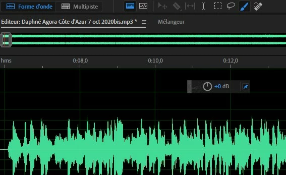

Bonjour,
Est-ce que quelqu'un(e) pourrait m'expliquer pourquoi la lame pour couper un clip dans la fenêtre forme d'onde est inactive ? Je m'arrache les cheveux à en chercher la raison en vain.
Pour info : Windows 10, dernière version d'Audition et fichier mp3 sur la forme d'onde.
Merci pour votre aide !
Yves
SteveG_AudioMasters_
Oct 23, 2020 8:27 PM UTC
The razor only cuts clips. There are no clips in Waveform view, only files. To cut a selection out of a file in Waveform view you use the time selection tool.
The reason for this is that the way the views work is fundamentally different. Multitrack view, which supports clips as sections of a file is non-destructive, so the act of  'cutting' a clip doesn't really cut anything at all - it just alters the way files will play on the timeline.
Waveform view, on the other hand, is destructive - it deals with 'real' files rather than virtual ones. So you can remove a time selection if you want, but the only tool you need for that is the time selection tool. And if you cut a section out of a file, the file will automatically close the gap - which is why the other tools don't work either; you can't slide anything around at all in Waveform view. If you want to alter the order of things, then you have to cut and paste them.
All of this is fundamental to the way that Audition works. Waveform view is primarily for tidying up files and setting absolute amplitudes (which is why Normalize only works in this view). Whilst it's possible to do a decent edit job in it, the majority of creative editing these days takes place in Multitrack view.
Le rasoir ne coupe que des clips. Il n’y a pas de clips en vue Waveform, uniquement des fichiers. Pour couper une sélection d’un fichier en affichage Waveform, vous utilisez l’outil de sélection de temps.
La raison en est que la façon dont les points de vue fonctionnent est fondamentalement différente. Vue multipiste, qui prend en charge les clips comme sections d’un fichier n’est pas destructive, de sorte que l’acte de « coupe » un clip ne coupe pas vraiment rien du tout - il modifie juste la façon dont les fichiers vont jouer sur la chronologie.
La vue de forme d’onde, d’autre part, est destructrice - elle traite des « vrais » fichiers plutôt que des fichiers virtuels. Ainsi, vous pouvez supprimer une sélection de temps si vous le souhaitez, mais le seul outil dont vous avez besoin est l’outil de sélection de temps. Et si vous coupez une section d’un fichier, le fichier comblera automatiquement l’écart - c’est pourquoi les autres outils ne fonctionnent pas non plus; vous ne pouvez rien faire glisser du tout en mode Waveform. Si vous voulez modifier l’ordre des choses, alors vous devez les couper et les coller.
Tout cela est fondamental pour la façon dont Audition fonctionne. La vue Waveform est principalement destinée à ranger les fichiers et à définir des amplitudes absolues (c’est pourquoi Normalize ne fonctionne que dans cette vue). Bien qu’il soit possible de faire un travail de montage décent en elle, la majorité de l’édition créative de nos jours a lieu en mode Multitrack.
