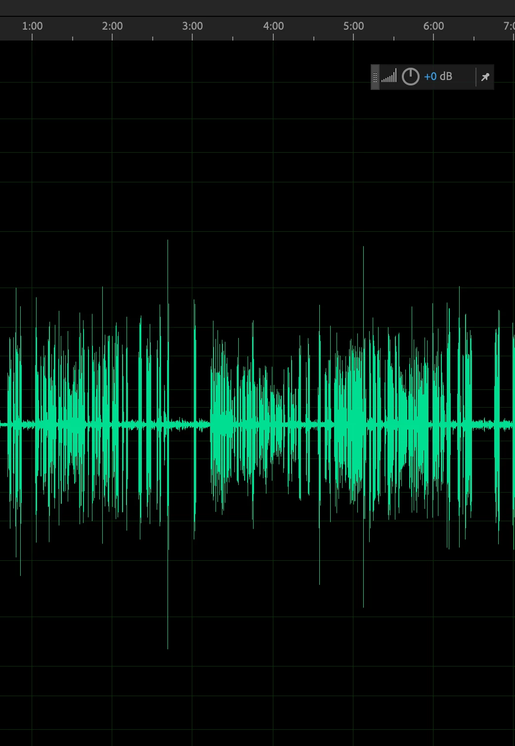

Mikro war defekt: Laut / Leise in Audition ausgleichen
Gleich vorweg: "Normalisieren" hat nichts gebracht!
Problem: Das Mikro hatte beim Aufnehmen immer wieder Aussetzer. Beispiel: 5 Sekunden alles super, 2 Sekunden kaum ein Ton, 10 Sek alles super, 1 Sekunde kaum ein Ton (Amplitude bei weniger als 10 Prozent)... Die ganze Audiodatei hat eine Länge von einer Stunde. Ein manuelles "Hochstellen" der mangelnden Audio-Sekunden wäre eine Arbeit für Tage.
Gibt es eine andere Möglichkeit (außer "Normalisieren", was ich natürlich schon probiert habe)?
Danke an alle, die mir dabei helfen können, die Katastrophe abzuwenden!
SteveG_AudioMasters_
Sep 8, 2022 9:39 AM UTC
I can't tell without actually hearing a sample, but I can tell you that Normalizing isn't the answer anyway. That just sets the peak level of a file, and doesn't alter any of the dynamics. The effect that might help you is the Speech Volume Leveler, a little further down the list of Amplitude effects.
