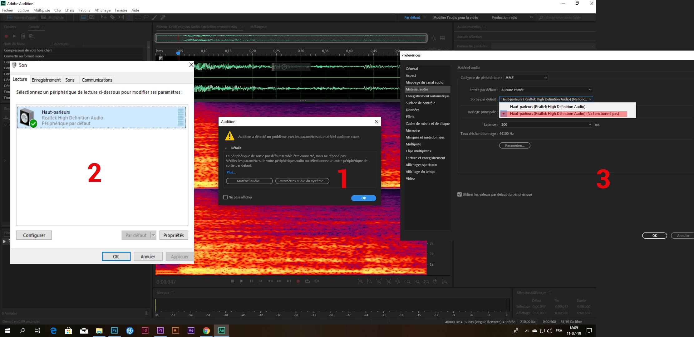

Pourquoi mes haut-parleurs ne fonctionnent pas dans Audition?
Bonjour,
je ne sais pourquoi, je ne sais corriger le son dans Audition.
Mes Haut-parleurs fonctionnent bien dans première, YouTube etc.
Voici les messages transmis:
Haut-parleurs (Ne fonctionne pas).
Dans le panneau pour la config, il ne me propose pas d' "appliquer".
Ci-joint en infographie capture d'écran.
Est-ce que quelqu'un a rencontré ce problème et à pu le résoudre?
D'avance merci

    I notice that the sample rates for your Audition audio file and the setting in the Audio Hardware preferences don't match. Sometimes changing the Device Class from MME to another and back again can reset your audio interfaces connection with Audition. Also try turning off the 'Use machine-specific device defaults' box.

    Super merci,
    dans mon cas, il suffisait de décocher la case « Utilisez la boîte par défaut de l'appareil spécifique à la machine ».
