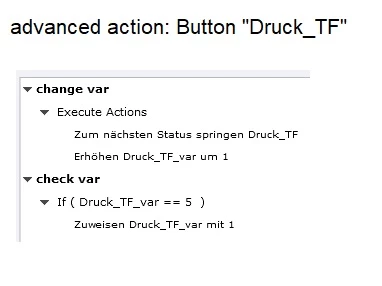

advanced action with variables and calculation to check the result
the answer in my previous Discussion worked fine with a simple calculation (3 buttons), so I tried the same with 4 buttons. However, I failed...
The variables for the 4 buttons have the value "1".
Each button has an advanced action to change state and variable, I have added the screenshot of the advanced action für button "Druck_TF".

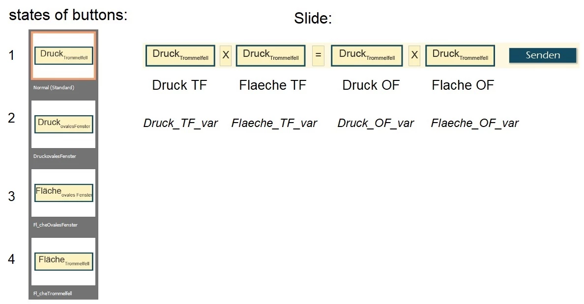

There are many right answers:
A x B = C x D
or
B x A = D x C
or
C x D = A x B
If the 4 states of the 4 buttons would set the variables correctly, and the "Senden"-Button would calculate properly, both sides of the "=" should be equal to "5" (1+4 or 2+3).
Any idea what I got wrong? Thanks a lot for your help!

However I don't understand the complete workflow, missing some information. There should be a logical bug. Not having a translation list for the German terminology doesn't  make it easier. I suppose that Einblenden is the (wrong) translation for Show, and Ausblenden for Hide?
You try to track the state for each of the four buttons, using a variable and the Increment command, that is clear from the Button Druck_TF action.  What is the default value of those variables? State 1 is the Normal state, so I guess it is 1?

In der erweiterten Aktion des "Senden"-Buttons habe ich folgendes Ziel:
- bei korrekter Auswahl der Status aller 4 Buttons: Meldung "richtig" einblenden, "Senden"-Button ausblenden
- bei falscher Auswahl der Status: Meldung "falsch" einblenden, Button für die richtige Lösung einblenden, "Senden"-Button ausblenden
State 1 = Normal State, die Variable dafür soll mit 1 belegt werden, damit die Rechnung funktioniert.
Die richtige Lösung der Gleichung könnte sein:
Status 1 + Status 4 = Status 2 + Status 3
oder alle anderen Kombinationen, so lange Status 1+4 und 2+3 gemeinsam auf der selben Seite der Gleichung stehen.
Ich weiß nicht ob ich "default value" richtig verstehe. Der Wert, der als falsch gezählt wird? Je nachdem, um welchen Button es geht...
Vielen Dank!

It is OK to answer in German, no problem for me. In my sample project I used a shared action for the 'Druck' buttons, and another multistate object to show the feedback messages. I didn't hide the Submit button, but that is not so important.
I replace the dual condition (AND) by one condition:
    IF  v_left is equal to v_right
Those variables have the sum of the variable values to the right and to the left of the = sign. I have a wrong state as well, which will appear whenever the sums are not equal. Problem: since you start with the Normal states of the buttons, the Submit will immediately result in a Correct answer.
