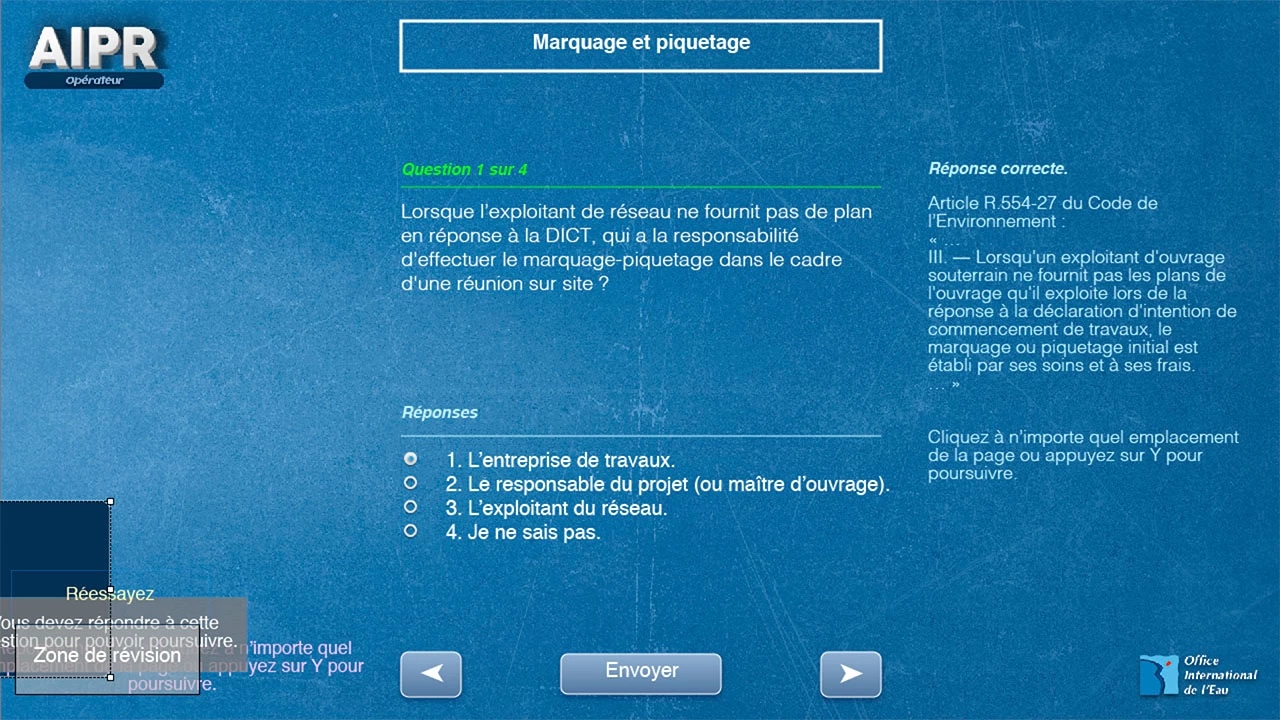

Here is my problem: I wish to associate one or several images with the space reserved for the correct answer (or bad answer) in a quiz.
Here is what looks like my slide without image associated with the block " correct answer ".
Here is what would look like my slide with an image associated with the block " correct answer ".
How do I have to proceed?

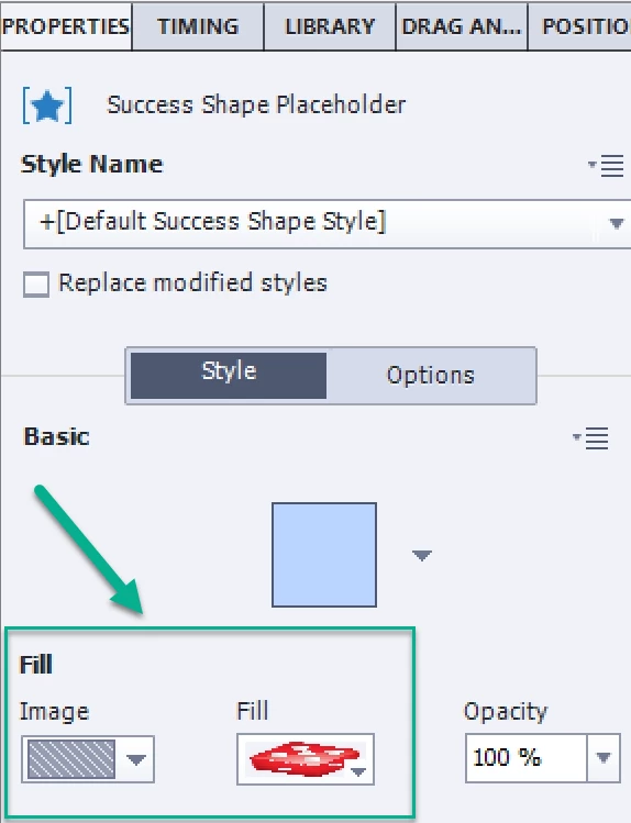

    Pourriez-vous me dire si vous utilisez des 'captions' ou des 'shapes' pour les message de feedback? Sélectionnez un message et regardez dans le panneau des Propriétés: quel style?
    S'il s'agit des "shapes" (formes?) it est possible d'insérer un image come contenu du shape:
    Il est aussi possible d'utiliser des actions avancées au lieu des feedback originaux, mais c'est plus compliqé.

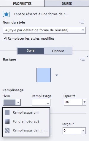

    ... ce sont les styles par défaut que j'utilise.
    Grâce à vous, j'ai compris comment insérer une image comme contenu. Je n'ai pas encore essayé cette fonction (Remplissage / Image personnalisée) mais pour l'avoir déjà utilisée dans des logiciels connexes, j'ai immédiatement compris que j'allais me heurter à d'autres problématiques, par exemple :
