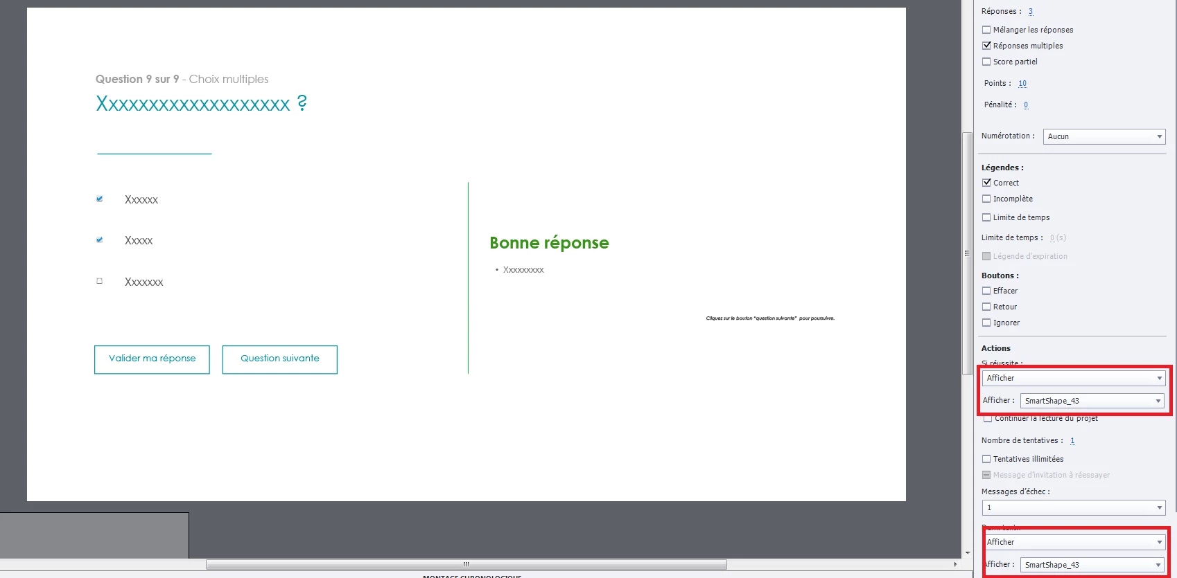

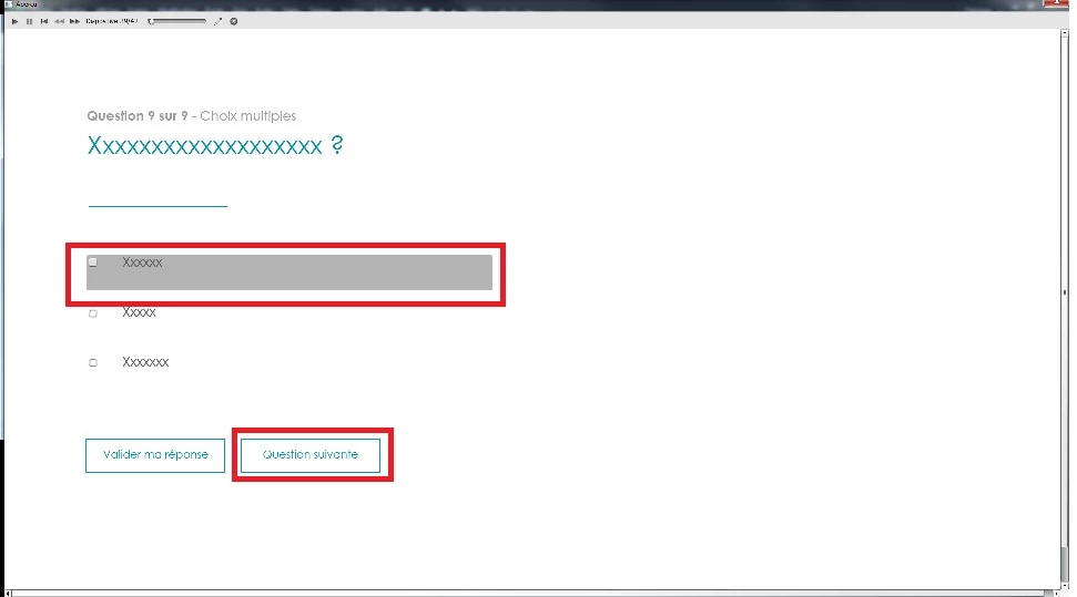

Bonjour,
Je suis en train de réaliser un Quiz, et je souhaite mettre un bouton "Question suivante" qui apparaît avoir cliqué sur le bouton "Valider ma réponse". J'ai bien essayé de l'afficher dans les actions du QUIZ mais sans succès...
Je souhaite également modifier la couleur de la zone de survol des réponses, mais je n'ai pas trouvé l'endroit, j'ai été voir dans les préférences du QUIZ, mais je n'ai rien trouvé...
Pourriez-vous m'aider sur ces 2 sujets ? Je vous remercie d'avance. Bonne journée 🙂

    Merci pour vos réponses. Je viens de tester, après avoir cliqué sur "Valider ma réponse" je suis obligée de cliquer n'importe ou pour faire apparaître le bouton "question suivante". J'aimerai bien garder les messages de succès etc.
    Thank you for your answers. I just tested, after clicking on "Validate my answer" I have to click anywhere to bring up the "next question" button. I would like to keep the success messages etc.

    Bonjour. Pour la deuxième question (qui apparait souvent), il n'y a pas de solution facile. Le widget 'CpExtra' a une fonction de ce genre, je n'ai pas encore vu d'autres solution (JS?) dans ce forum. Le widget n'est pas gratuit mais vaut plus que son coüt:
    https://infosemantics.com.au/infosemantics-products/
    Il y a la possibilité d'une période d'essai.
    La première question pour le bouton (au lieu d'avoir 'Press Y or click the slide' - je n'ai pas la traduction française). J'ai décrit un 'tweak' mais en Anglais. Les actions Succès/Echec de la question ne démarrent qu'après la deuxième action de l'utilisateur ('Press Y..') qui sera en votre cas le 'bouton' ajouté. Voulez-vous retenir les messages de Succés et...?
    Voici l'article du 'tweak':
    https://elearning.adobe.com/2019/04/quiz-tweak-4-submit-process/
    Le 'bouton' dans cet article a le texte  'Continue' mais vous pouvez changer ce texte.
    Pour une meilleure compréhension du procès 'Submit':
    https://elearning.adobe.com/2019/02/captivates-quizzes-2-submit-process/
