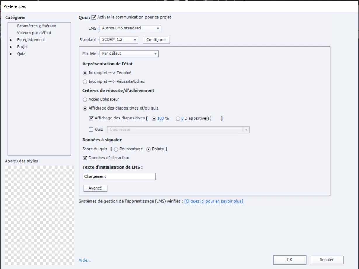

    Pourriez-vous insérer l'image de la section 'Reporting' (rapportage) des Préférences de Quiz?
    Mar 18, 2021 10:55 AM UTC
    Oui bien sur, voila l'ensemble des informations :

    Je m'attendais à voir 100% pour la vision des diapositives. Cela ne fonctionne pas toujours correctement. Raison: il se passe souvent qu'un dia ne soit pas visionné jusqu'au dernier 'frame' (mes excuses, je ne connais pas toute la terminologie en français). S'il y a un bouton 'Suivant' avec la commande 'Go to Next Slide' les 'frames' après la pause du bouton ne sont jamais visité. Et cela est une cause pour certain LMS de ne pas rapporter correctement.
    Vous n'avez pas de quiz. Une solution solide est d'utiliser un bouton avec une 'score' à la fin (comme pour clôturer) et de changer la condition 'Quiz réussi'.  Le 'pass score' peut être mis à 100%, mais ne doit pas être visible pour l'utilisateur.
