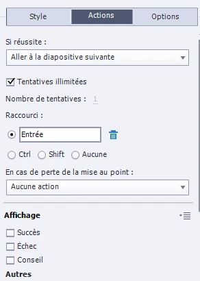

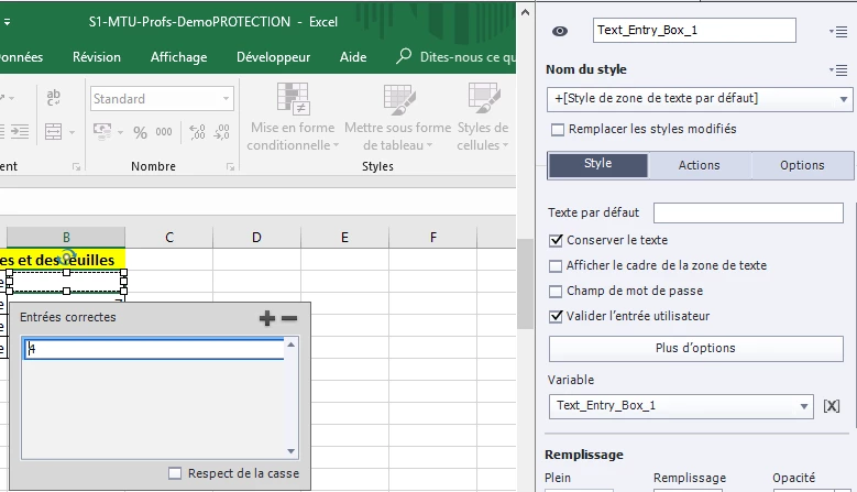

    "Vous pouvez vérifier les réponses exactes pour les TEB." : je ne comprends pas ce que je dois vérifier. Voilà des captures d'écran d'un TEB avec ses paramètres:
    Quels autres informations est-ce que je peux vous donner ?
    Merci encore pour votre aide
    Johan

    La différence dû au pavé numérique n'est pas important, mais vous avez un clavier QWERTY et un clavier AZERTY.. Cela aurait pû poser des problèmesµ. Mais puique vous avez une réponse correct qui est numérique, cela me paraît peu probable. Mêm chose pour le raccourci; la touche 'Entrée" est universelle sur tous les claviers.
    Au contraire pour d'autres TEB qui nécessitent des valuers non numériques...
    C'est un problème que je ne suis pas capable de vérifier, je n'ai que des clavier AZERTY (je suis Flamande).
