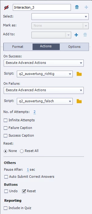

Drag and Drop submit button verschwindet nicht
Ich verwende Captivate englisches Release 2019 - 11.5.
Ich habe eine Drag and Drop Interaktion (nicht im Quiz integriert) mit 2 Versuchen, no Failure Caption and no Success Caption, Reset-Button und Submit-Button werden angezeigt und ich habe einen eigenen Next-Button. On Success und On Failure werden mit Advanced Actions individuelle Feedbacks angezeigt. Nach dem Beantworten der Folie wird mit Klick auf Next zur nächsten Folie gesprungen.
Nachdem 2. Versuch, egal ob richtig oder falsch beantwortet, verschwinden beide Buttons. Ist aber der 1. Versuch bereits richtig beantwortet verschwindet nur der Reset-Button und der Submit-Button bleibt sichtbar. Wie kann ich den Submit-Button (nicht ansprechbares internes Objekt) auch nach dem 1. richtigen Versuch unsichtbar setzen?

    Guten Morgen!
    Although I understand German, will answer in English. Hope you don't mind.
    Please, insert screenshots, do not attach them. I have stopped downloading, opening and deleting screenshots. An embedded image is visible immediately.
    You have to know that there is no 'Failure action', it is wrongly worded, because like for an quiz/KC slide it is a Last Attempt action. But that is bit off topic.
    Especially when used as KC slide I will always drag the Submit button out of the stage and activate Auto Submit.  I would like to see the advanced (or shared) actions you are using On Succes and Last Attempt. If you insist on having the Submit button, could provide a 'tweak' by making the Submit button invisible but covered with an image of that button, image which you can hide with the advanced actions.

    The Submit button can only trigger the Success and Last Attempt actions... not sure why you need it for your use case.
    Sep 14, 2020 5:39 AM UTC
    Guten Morgen,
    ich konvertiere ein altes bestehendes Projekt programmiert in Dierector 1:1 nach Captivate. Und die D&D-Aufgaben haben nun mal einen Submit-Button - Kundenwunsch!
    Danke für deinen Blog-Hinweis. Ich denke ich habe eine Lösung gefunden, bei der ich mit Objekt Actions und mit der Abfrage von X- und Y-Position (CpExtra) meine eigene Auswertung der Drag and Drop-Aufgabe lösen kann.
