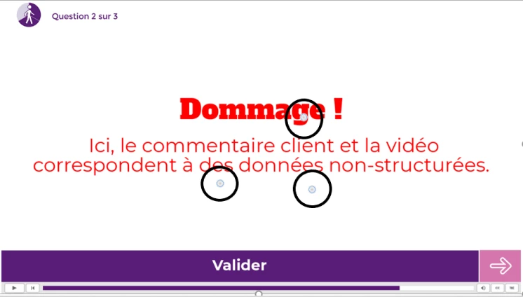

In my quiz, I developed questions with hotspots. When viewing feedback, responses (click) appear above the feedback. How can I hide the clicks?
Thanks for your help

    Normalement le 'master slide' de cette question dans tous les thèmes, prévoit les messages de 'feedback' en dehors de la partie 'hotspot'. Mais vous avez changé ces messages ce qui a causé le problème. Si vous restaurez le layout du master slide il n'y aurait pas de problème.
    Tous les objets dans les dias de questions n'ont pas de 'timeline' individuelle et l'ordre de priorité dans le timeline est fixe. Il n'y a pas moyen de bouger les indicateurs de click en-dessous des message, puisqu'on ne peut même pas les sélectionner.

    I don't understand your question. Can you insert some screenshots? Are you talking about the question type 'Hotspots'?  With feedback do you mean the messages Success/Failure?  They are in the master slide for that type of question, or do you use custom feedbacks. All custom items on a quiz slide will be below the embedded objects.
    Mar 3, 2021 10:37 AM UTC
    Yes ! I talking about the question type Hotspots whit the message success / Failure. I must remove the visible points on the success and failure messages. But i don't know if it's possible
