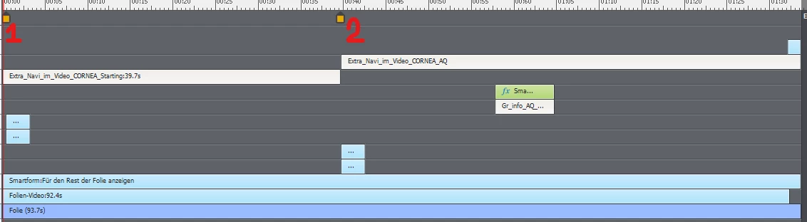

I have a lot of bookmarks in my Project (on Slides with mp4 or on CPVC Slides,...).
I used option "Jump to bookmark" - everything works perfect.

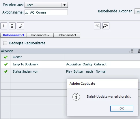

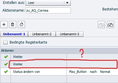

But wenn I create an advanced action with "Jump to bookmark", the action looks like fine, but after clicking "OK" turned it to "Continue" and of course the action doesn't works.

I want actually jump from bookmark 1 to bookmark 2 and I want at the same time to show another Play button status (thans why I need advanced actions).

Which event is triggering that action? I don't understand the sequence, would expect the 'Continue' (Weiter) in that first action to be at the end, not as first command, since you first want to jump to the Bookmark.
When a command switches to Continue, it means something is awry. Are all the names unique?

Meine Idee ist: man druckt auf den Button und:
1 Springt zu Bookmark
2 Status von Play Button ändert sich
3 Das Video läuft weiter (also Aktion "Weiter").
Ich habe die Rheinfolge in der Aktion geändert - hilft nicht.
Ich habe gerade auch die Bookmarks auf anderen Folien ausprobiert  - bei einfache Aktion "jump to bookmark" - funktioniert alles, aber sobald diese Aktion im Fenster Erweiterte Aktionen geschrieben wird - funktioniert nicht und wird zu "Weiter" geändert.
Ich habe auch die Namen von Bookmarks geprüft - alles korrekt.
