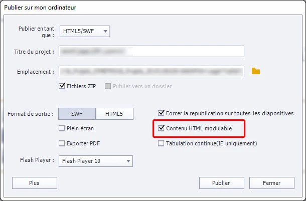

Loroz
February 11, 2016
Bonjour Sabrina, quand tu publies ton projet, vérifie  que l'option "Contenu HTML modulable" est bien coché.
Cela devrait résoudre ton problème de redimensionnement.
sabrina2013
February 11, 2016
Bonjour Loroz,
Merci.
En effet ça fonctionne génial !

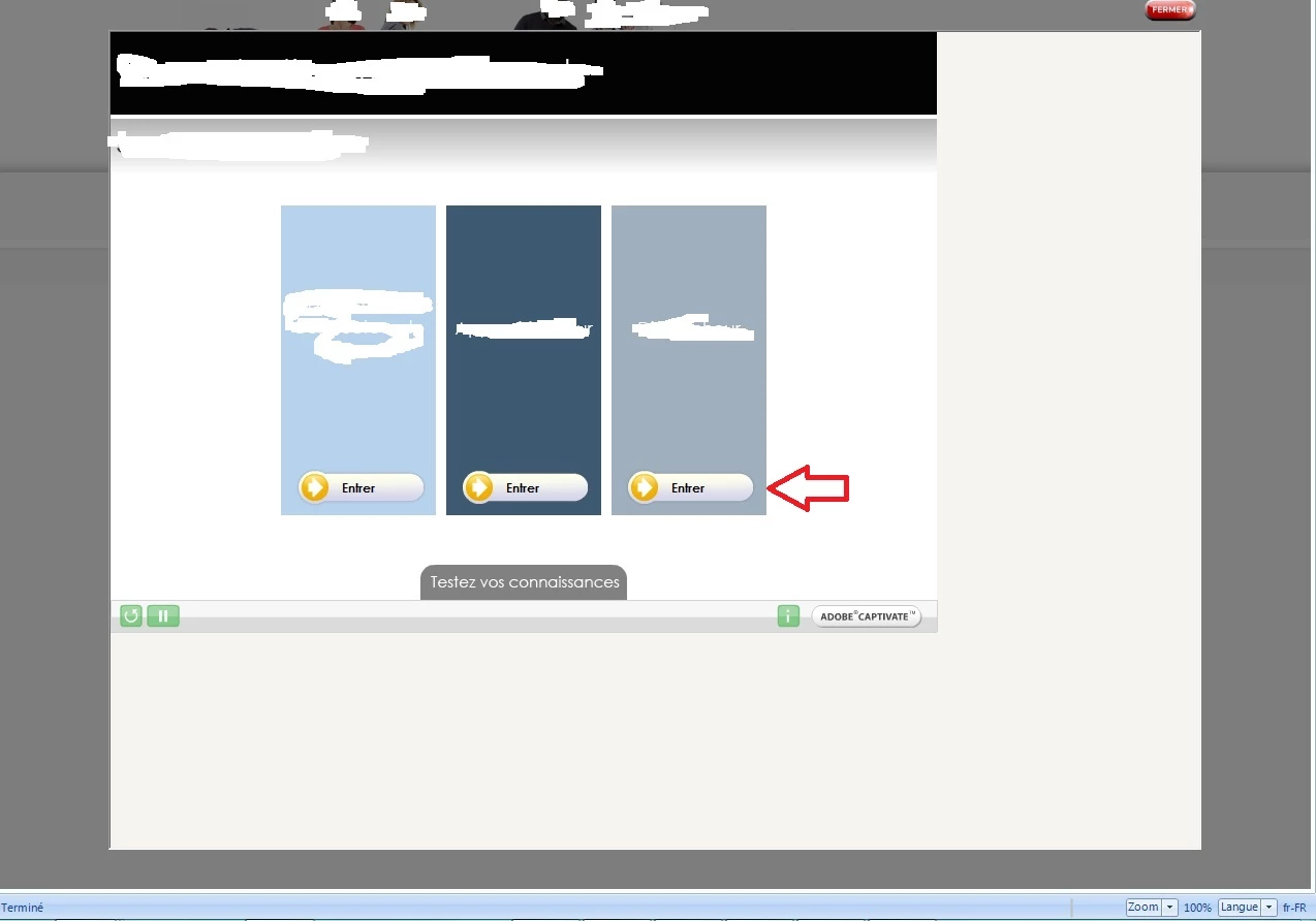

Par contre lorsque mon module e-learning défile, et quand il arrive au niveau du 3ème slide, le format d'origine revient automatiquement. Donc de nouveau des éléments de tronqués, et là je n'ai plus d'ascenseurs pour voir la totalité de mon slide.
Loroz
February 11, 2016
Ah, là je vois pas comme ça si tu as des capture d'écrans à me montrer ça pourrais être plus clair
