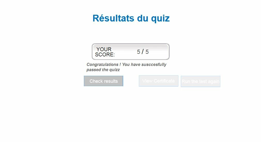

Je ai été obligé à utiliser un nouveau bouton car autrement je reste sans bouton pour refaire le test après le premier tour de Check results.
Voici la page de résultat du quiz qui reste, après avoir cliqué sur le bouton Check results et avoir visionné toutes les questions du quiz..

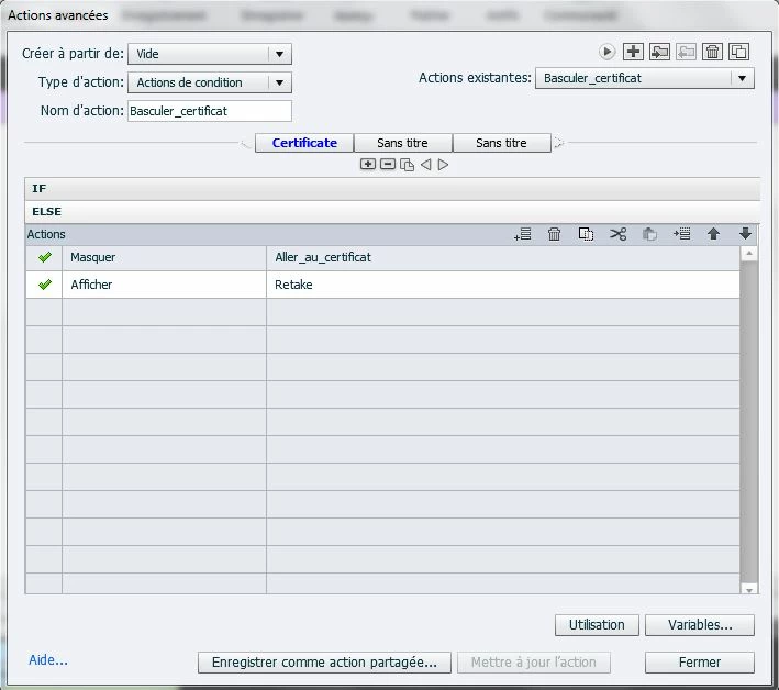

Autrement voici le nouveau IF de l'action appliqué à les préférences du quiz et à la dia des résultats:
Voici le nouveau ELSE :

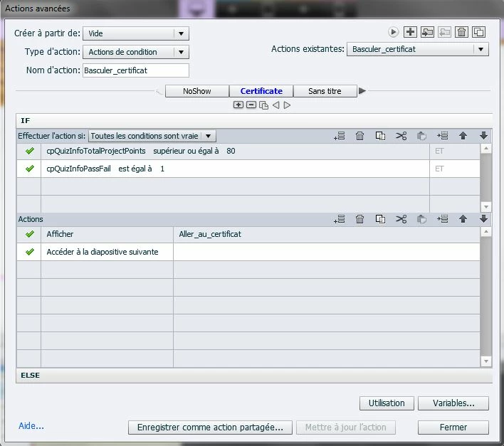

Lilybiri
May 29, 2017
Est-ce que le maximum des points est 100? En ce cas-là, pourquoi avoir deux fois la même condition:
   cpQuizInfoPointsscored < 80
   cpInfoPercentage < 80
Puis, vous dites que cette action Basculer est exécutée par l'action Succés pour le quiz?  Cela n'a pas de sens puisque cette action ne sera exécutée que quand il y a succès sur le quiz, les conditions '<80' n'ont pas de sens.
Ceci sera la façon a plus facile:
  • Vous avez dèjà le bouton 'Retake' (autre tentative est activé, ce bouton va disparaître automatiquement quand le quiz est répondu avec succès. Pas besoin d'une action, c'est incorporé dans la fonctionalité des quiz
  • Créez un bouton (shape button) avec le même look et au même endroit que 'Retake'. Ce bouton sera couvert automatiquement par le bouton Retake qui a toujours priorité.
  • Attachez à ce bouton une action 'Jump to Certificate'.
Pas d'action conditionnelle nécessaire du tout.

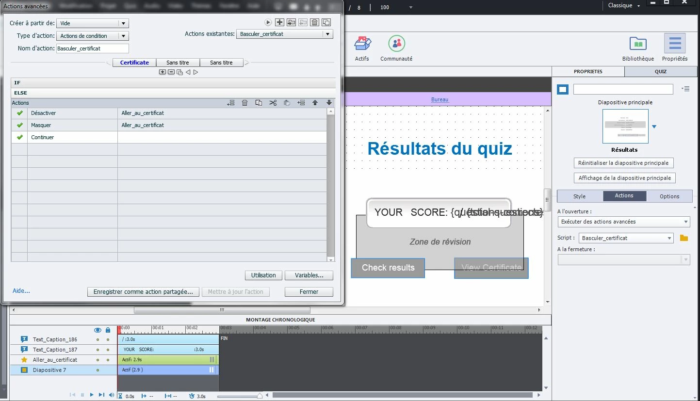

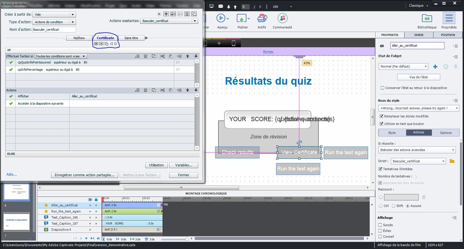

Voici l'image de l'action IF :
Voici l'image de l'action ELSE :

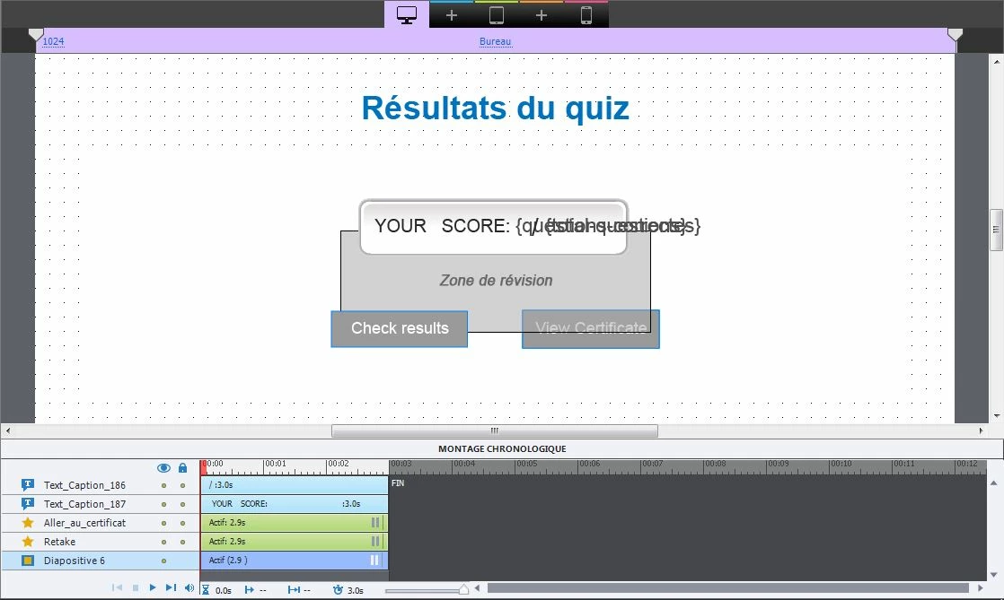

Pour information, voici comment j'ai positionné les calques sur la diapositive de résultat de quiz, merci !!
Merci de grand cœur pour les éventuelles réponses !
Lilybiri
May 25, 2017
Bonsoir Bruno!
I don't like to download files for debugging, maybe someone else will?
Can you please mention the exact version number (Help, About Captivate)?
It is possible to insert images in this forum using this icon:
It would be great if you posted a screenshot of  advanced actions you are using, including the event used to trigger the actions. Is it the On Enter event of a slide? I suspect it is not the score slide you are talking about?
It is always risky to have two buttons in exact the same location especially if your goal is HTML5 output.
My approach would be to show one button and trigger a conditional action by that button which uses quizzing system variables to detect the status Pass or Fail. If you want to the button to look different depending on Failure or Pass, you can use states, at least if you are using Captivate 9 or 2017.
Why don't you use the available features of the score slide: when failed, Retake button allows a new attempt on quiz level, on Success the actin defined in Quiz Preferences for Passing Grade will be executed: set it to go to the slide with the certificate.

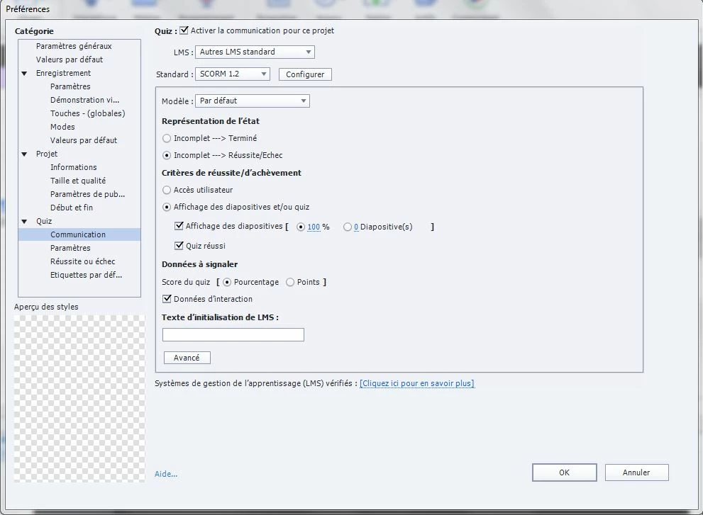

Je commence par les préférences du Quiz que j'ai établi - communication

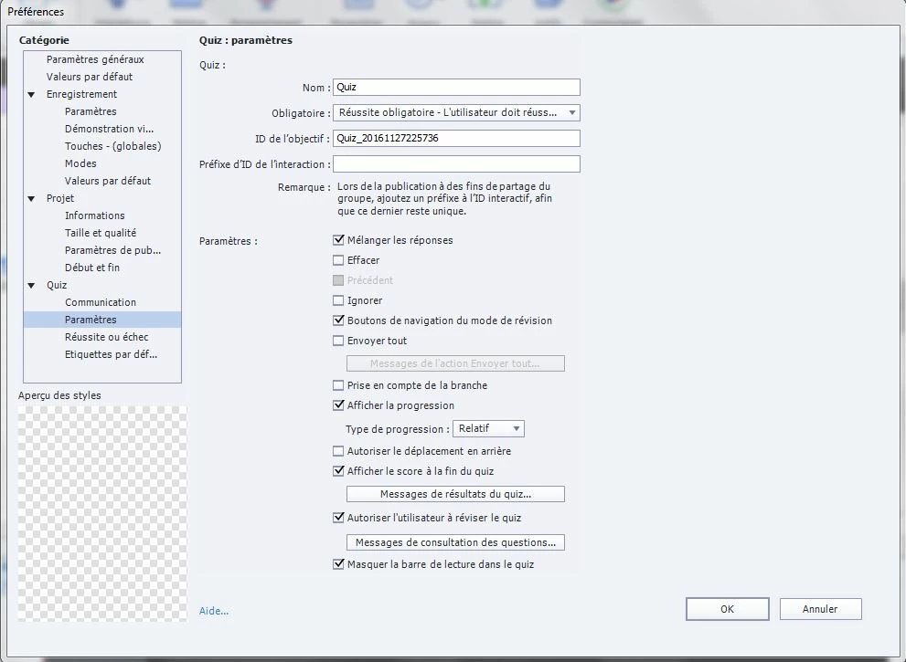

Toujours dans les préférences du Quiz - paramètres

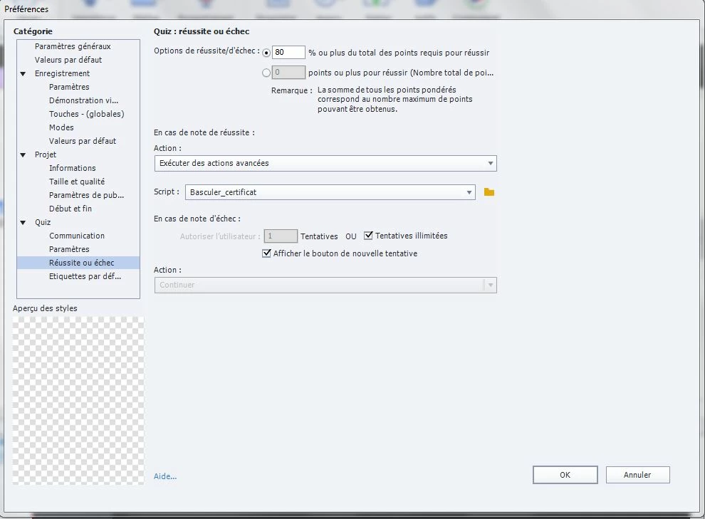

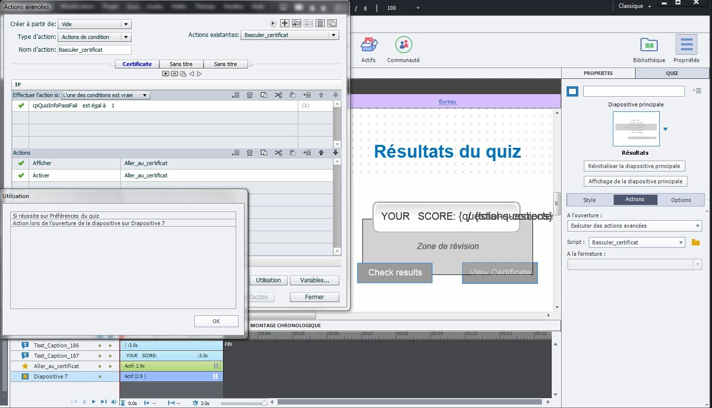

On arrive à l'importante préférence du Quiz - Réussite ou échec (80% des points pour réussir, sachant que le 5 questions du quiz ont une valeur de 20points chacune, soit il faut réussir minimum 4 réponses autrement ont est obligé à refaire le test si ont désir obtenir le Certificat).
A souligner: je demande dans le cas de réussite d'appliquer le script (action avancée) appelé par moi Basculer_certificat
J'envoie la suite (détail des actions et des boutons) dans le prochain post, merci !

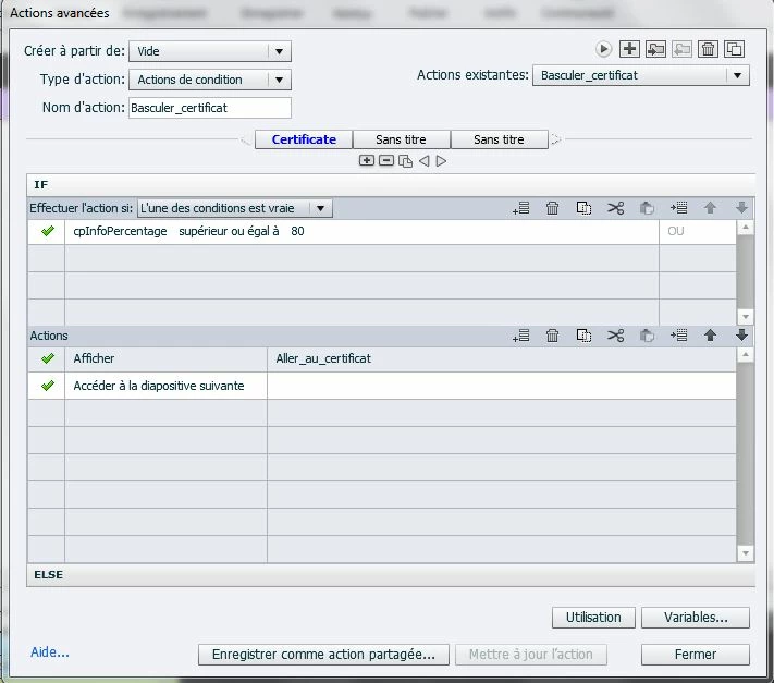

Voici le détail des actions avancées:
  1. l'action conditionnelle Basculer_certificat est constituée par deux conditions NoShow et Certificate, respectivement pour cacher ou afficher le bouton, afin -en cas de réussite- de cliquer sur le bouton pour accéder au Certificat imprimable (dernière diapositive). L'impression du certificat c'est une commande javascript (Link Youtube)
Il est possible que j'ai commis l'erreur de demander deux fois la même action (dans le preferences du quiz et sur le bouton lui même)... je n'ai pas suffisamment d'experience pour l'établir..
Ci-après la condition Certificate (score >= de 80% alors affiche bouton pour éventuellement aller au Certificat)

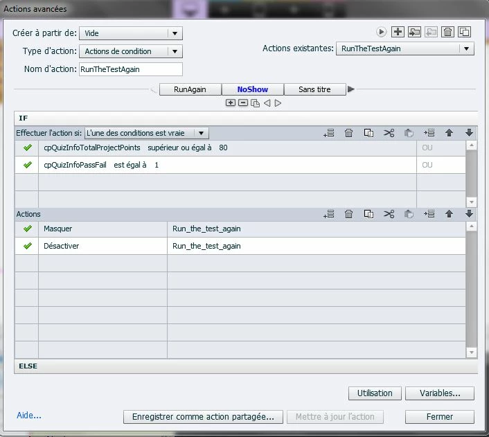

     2. Ici on peut visionner l'action RunTheTestAgain appliquée sur le bouton crée par moi: Run the test again, dans l'optique de mettre au même emplacement HTML deux boutons qui s'affiche selon la condition réussie, soit l'un, soit l'autre. J'ai déjà essayé il y a une semaine de faire par état, sans y parvenir. J'admet de n'avoir jamais essayé à fondre dans un seul bouton les deux états (View certificate et Run the test again)..
Condition RunAgain (donc affiché afin de refaire le test, score < 80%)
Condition NoShow (donc réussite du test et affichage du bouton View Certificate)

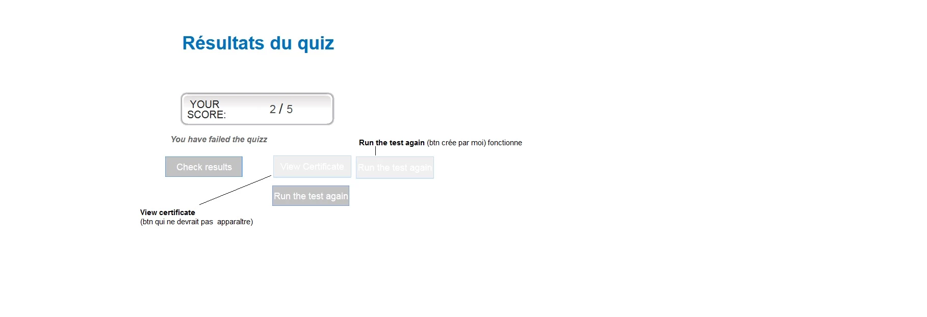

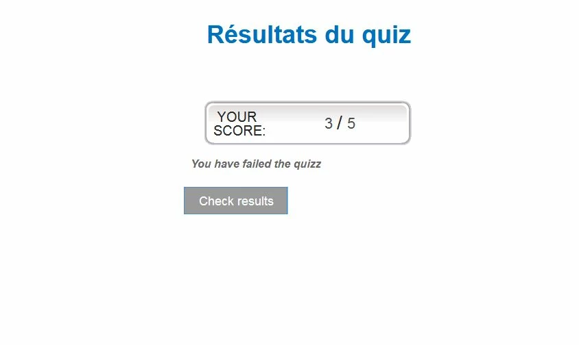

ENFIN des test avec la touche F8 afin de montrer en HTML la preview sur le navigateur (Firefox/Chrome)
Exemple affichage de l'échec
Exemple affichage de réussite
