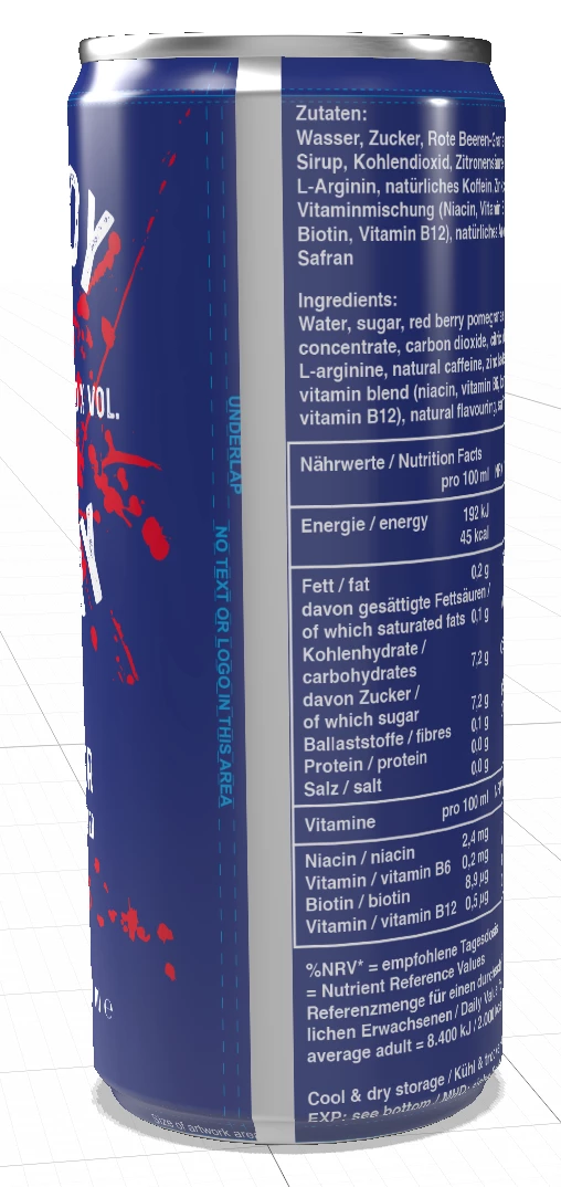

Hallo Zusammen,
ich hätte da eine Frage: arbeite erst seit kurzem mit Dimension... ich möchte ein Etikett auf eine 330 ml sleek Dose legen, das funktioniert auch, jedoch bekomme ich es nicht ganz geschlossen, es bleibt eine Lücke.
Siehe Screenshot.
Wäre schön wenn mir jemand helfen könnte bezüglich dieser Lücke 🙂
Ich sage schonmal Vielen Dank .

You used a decal... That is why there is a gap
Set the type to fill instead of decal and the gaps disappear
As always share the files for extra help

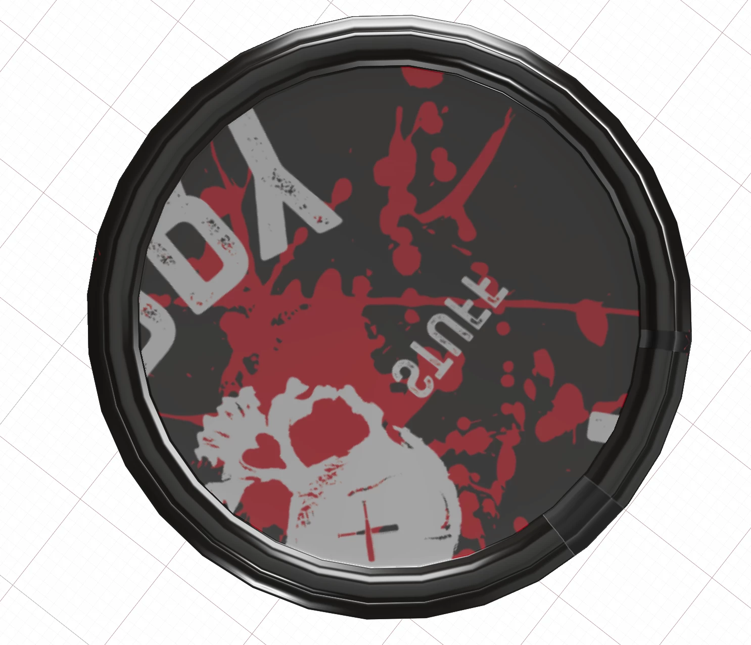

Vielen Dank für die Antwort 🙂
Das hab ich jetzt gemacht, aber jetzt ist an der unterseite das Etikett auch zu sehen, siehe screenshot.
