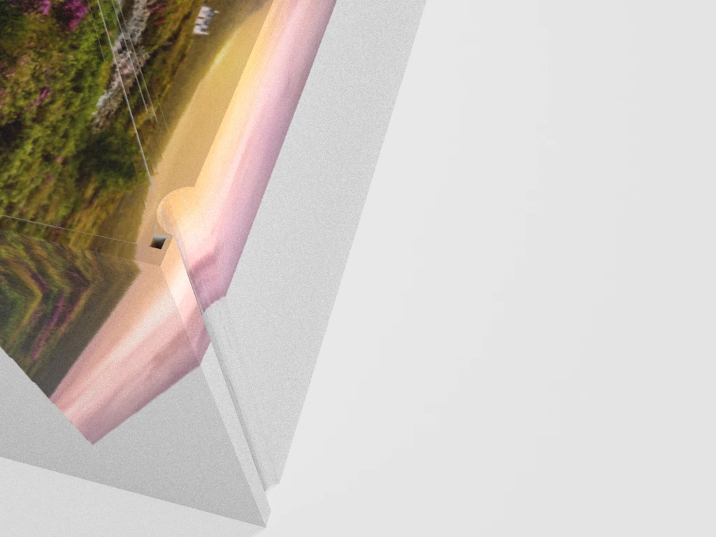

ich habe Probleme mit der Darstellung von Aufklebern auf meinem Modell. Im Prinzip handelt es sich eine gerade Fläche die aber durch Löcher unterbrochen ist. Dadurch teilt das 3D-Programm die Fläche in mehrere Teil-Flächen (siehe Screenshot aus Blender). Die Linien die das 3D-Modell besitzt werden dann in Dimension unschön dargestellt wenn man einen Aufkleber platziert. Oft wird der Aufkleber auch verzerrt oder teilweise nicht dargestellt. Ich habe das Problem bei Modellen aus Blender, Photoshop und Google SketchUp. Kann mir jemand sagen wo das Problem liegt und ob man daran etwas ändern kann?
Danke für Eure Hilfe

    This is a limitation of the way the decal placement currently works as it is geometry aware.  This allows it to wrap around complex shapes but can cause some interesting artifacts on some models.  We are working on improving the options here, but I don't have an immediate simple answer.

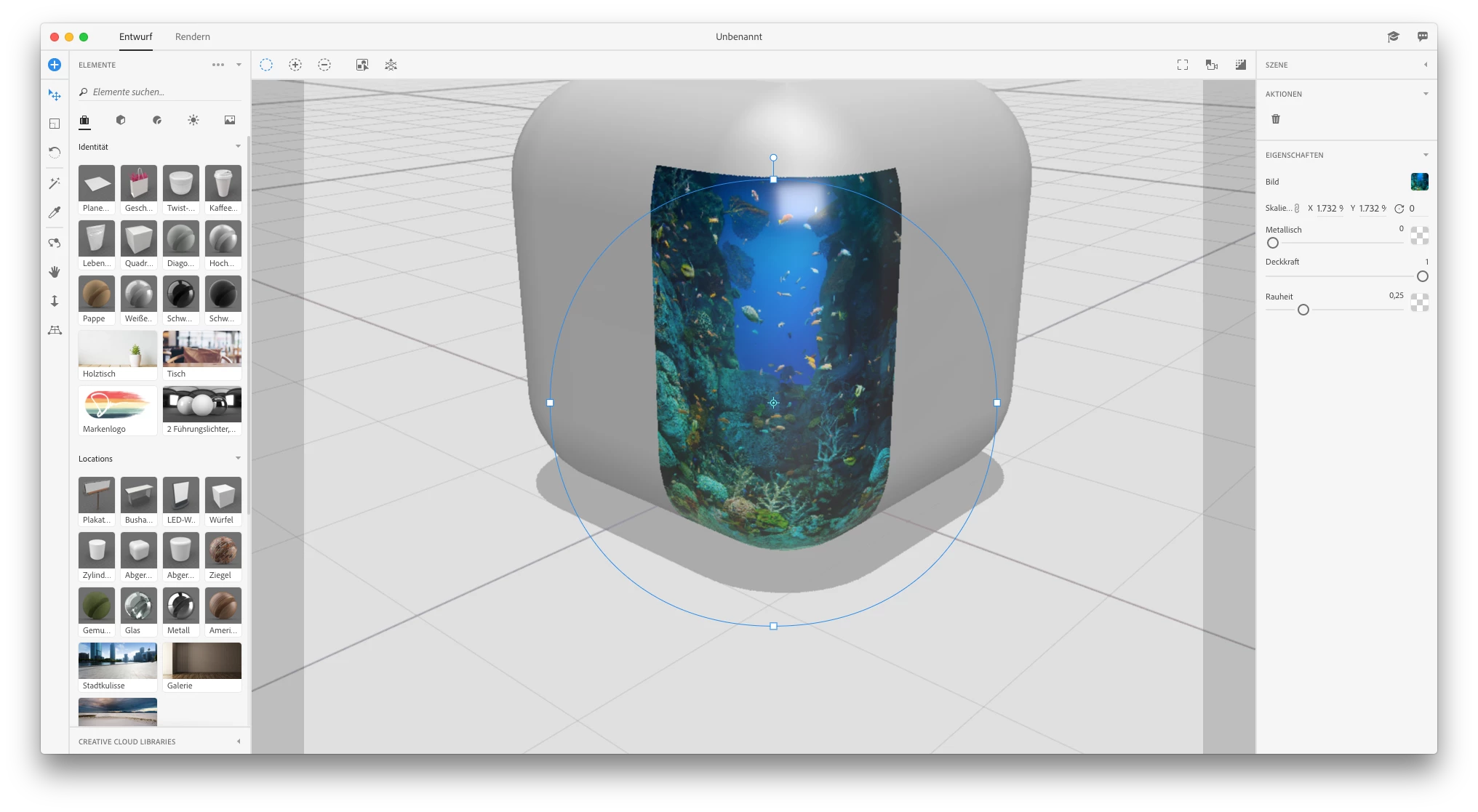

    Die Antwort stellt mich nicht ganz zufrieden
    Die Modelle die Adobe Dimension zur Verfügung stellt sind noch viel komplexer als meins, weisen solche Probleme aber nicht auf.
    Siehe Screenshot. Also muss es doch eine Möglichkeit geben Modelle reinzuladen ohne das die Aufkleber solche Linien haben.
    Wo liegt da der Unterschied zwischen meinem Modell und den vorinstallierten? Wie wurden die Modelle (zum Beispiel "Abgerundeter Würfel") von Adobe erstellt? Weisen deren UVs eine besondere Einstellung auf?

    No special settings, but very carful with UVs.  We have multiple artists work with the assets and check them so there are some pretty high standards for having even UV layouts, clean geometry, etc.  I can't give you exact details since that's the Adobe Stock team, not Dimension product itself.
    If you can send the asset over I'd be happy to pass it to the team or our engineers and see what they think.  You can send here on the forums with a Google Drive, We Share, or Dropbox link.  If you'd prefer to do it in private send a link or the file to tickets@adobedimension.com.
