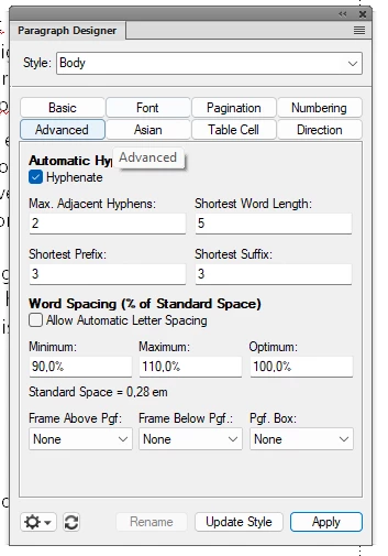

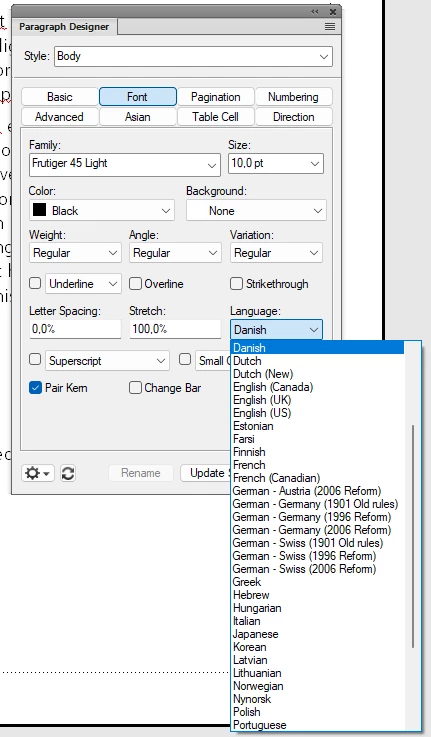

    FrameMaker-dk
    October 19, 2024
    Hi -. You can work with the tightness of word hyphenation in the paragraph designer. Have you changed the language settings to English in the translated text?

    geso10Author
    October 19, 2024
    こんにちは。
    ご返事ありがとうございます。
    フォントの言語は「英語」になっています。
    また、取引先のルールでハイフネーションは、禁止せれているので、単語で行送りされたものを一つ一つ探しているのが現状です。
