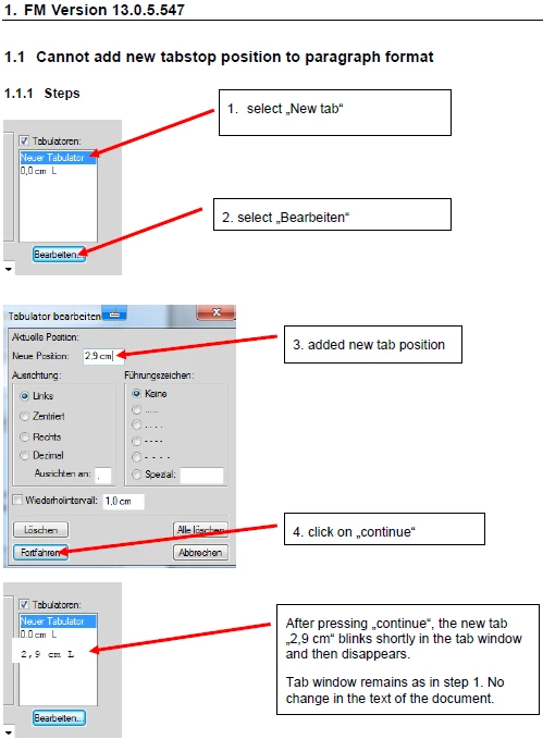

Kann es sein, dass in einem Dokument eine Absatzformat gesperrt sein kann gegen Veränderung?
Folgendes Problem:
  • Ich habe eine neue Tabulatorposition im Absatzformat definiert.
  • Fenster blinkt kurz mit der neuen Position, Position verschwindet dann.
  • Absatzformat kennt die neue Position nicht.
Um das Vorgehen zu überprüfen habe ich die Schritte zur Erstellung einer neuen Tabulatorposition in einem anderen ganz neu erzeugtem leerem Dokument durchgeführt. Ergebnis: Es funktioniert, Absatzformat konnte geändert werden.
Daher die Frage, ob eventuell in einem Dokument das Verändern von Formaten gesperrt werden kann?

Oct 17, 2017 6:03 AM UTC
The version we are using is 13.0.5.547.
I searched for latest update on (Hilfe > Support...), but couldn't find any information on updates for this version.

Sorry, no recording tools here to use.
The following is a description of what happened:
