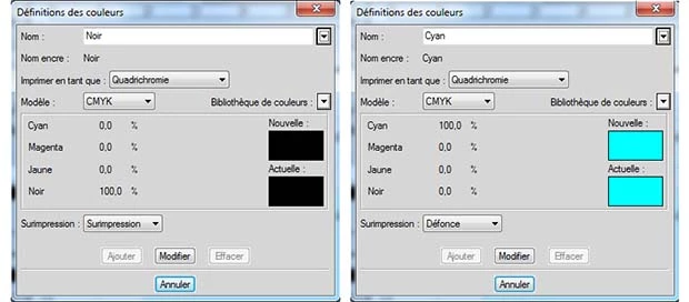

Voici la définition des couleurs dans FrameMaker.

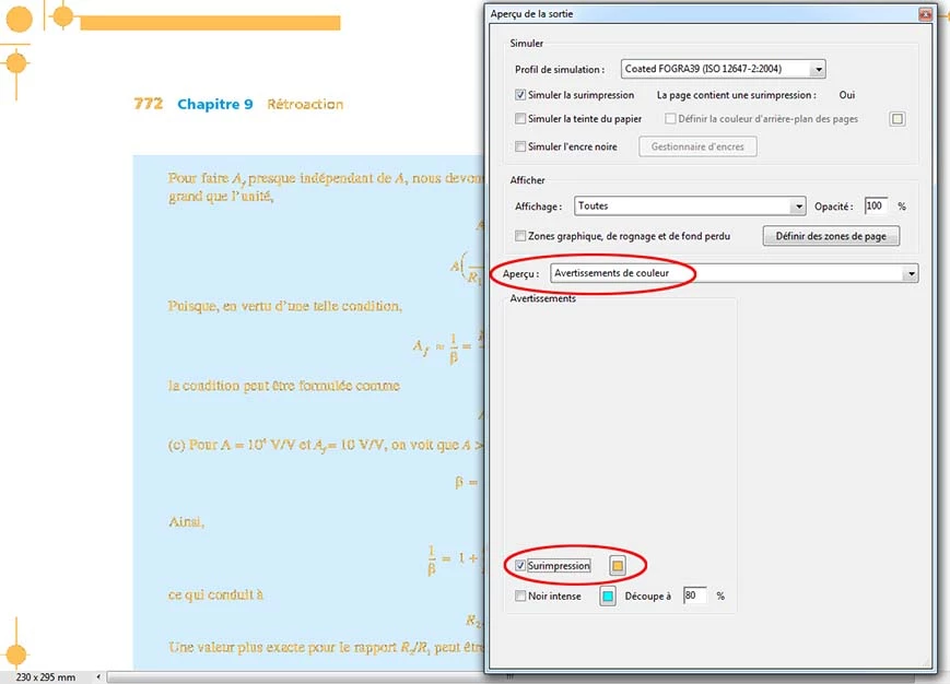

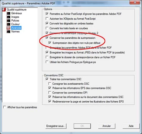

J'utilise les paramètres "Qualité supérieure" car les paramètres de surimpression sont théoriquement conservés lors de la génération du PDF.

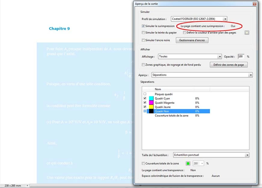

Mais, dans l'Aperçu de sortie d'Acrobat Pro DC, le texte Noir apparaît toujours en réserve sur la couche Cyan. Ce qui n'est pas correct.
Le texte Noir est pourtant bien détecté "en surimpression" dans l'Aperçu de sortie.
