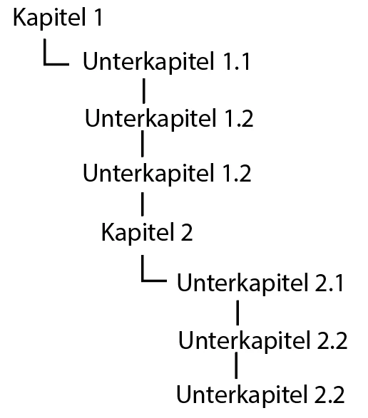

ich bräuchte eure Hilfe.
Kann mir jemand sagen, wie ich die Navigationsstruktur bei der Veröffentlichung "Responsive HTM5" anpassen kann?
Im Moment exportiert FrameMaker eine fortlaufende Kapitelstruktur (siehe 1. Bild IST-Variante".
Könnt Ihr mir sagen, welche Einstellung ich machen muss, um eine Kapitelstruktur zu erhaltend die die einzelnen Kapitel untereinander stellt (siehe 2. Bild SOLL-Variante)?
Ich habe FameMaker Version 17.0.4. 628 installiert.
Viele Grüsse
Stefan

Hallo Stefan,
FrameMaker "berechnet", welche Überschrift in der Navigation in welcher Ebene ist.
Kriterien sind Schriftgröße, Abstand davor usw.
Ob FrameMaker die Ordnung bei den PDF-Lesezeichen verwendet, weiß ich nicht.
Ich nehme mal an, dass bei dir Kapitel 2 genauso formatiert ist wie Kapitel 1.
In der Online-Hilfe steht hier, dass man eine HTML Mapping Table editieren kann.
https://help.adobe.com/en_US/framemaker/using/index.html#t=using-framemaker%2FFrameMaker-2022%2Fuser-guide%2Ffrm_text_tx-html-output-setup-adjust-html-mappings.html
Schau in den Abschnitt "Autolevel mappings for headings".
Lass uns wissen, was du gemacht hast und ob's funktioniert.
Viele Grüße, Winfried

Jul 31, 2025 12:31 PM UTC
Hallo Winfried,
grundsätzlich hat es funktioniert. Im Moment werden jetzt alle Kapitel in der Navigationleiste aufgeführt.
Jetzt muss ich nur noch die Einstellung finden, bei der nur die ersten Kapitel auf die Ebene 1 und die Unterkapitel auf die Ebene 2 setzt.
Vielen Dank für Deine Hilfe.
