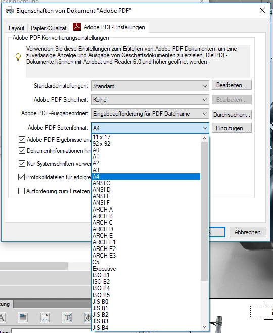

ich möchte in FrameMaker mittels Adobe PDF ein PDF ausleiten. In FrameMaker wurde die Seitengröße auf DIN A5 ausgelegt.

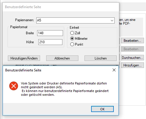

Problem ist nun, dass bei den Eigenschaften des Adobe PDF-Druckers "A5" nicht vorhanden ist:
Zumindest scheint es so ... Wenn ich nun über "Hinzufügen" das Format A5 manuell eingeben will, dann erscheint folgende Fehlermeldung.
Weshalb kann ich das Papierformat A5 nicht auswählen, obwohl es in dem System vorhanden zu sein scheint?

Hallo Julian,
der Name für Papierformat A5 scheint belegt zu sein. Versuche es mit einem eigenen Papierformat-Namen, z.B. Julian-A5 ;-)
Liebe Grüße
Helmut
