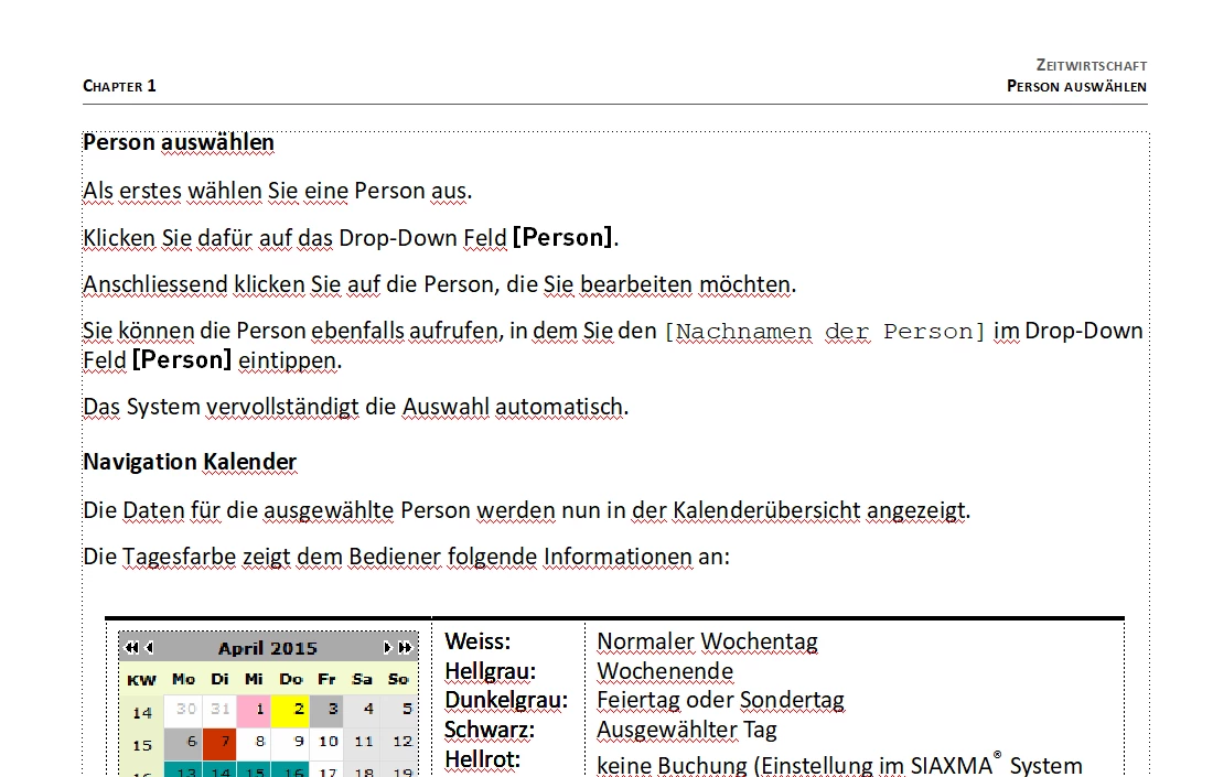

Beim Erstellen vom Dita.xml zu FMBOOK wird die Vorlage nicht herangezogen. Wie kann ich den Fehler beheben oder was muss ich Einstellen?

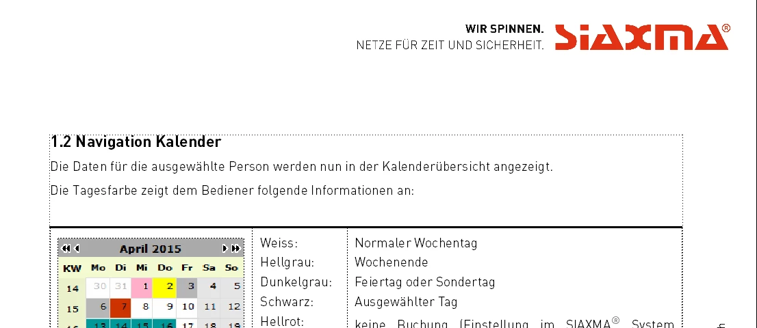

    laut den beiden Screenshots wäre meine erste Vermutung, dass keine Einstellung vorgenommen wurden, welche die  Vorlage (Screenshot 2 ?) dann auch verwenden. (Die Problemschilderung ist insofern etwas knapp, à la "Mein Auto ist kaputt.".)
