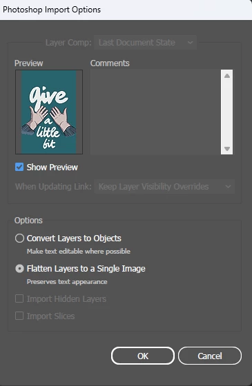

Bonjour!
Je viens d'essayer, et ca marche. (Mais c'est tresssss lent)
Ce que j'ai remarqué, c'est que c'est nettement plus rapide quand Illustrator est déja ouvert (sans illustrator ouvert, cela a mis entre 5 et 10 minutes, avec illustrator ouvert, cela a mis 3 minutes)
Est ce que vous avez essayé d'attendre? La synchronisation avec le cloud CC is vraiment lente a la base, donc, sauver ET ouvrir illustrator est encore plus lent
L'export sur Illustrator mobile (sur Ipad) est presque immediat par contre.
Si ca ne marches pas apres 10 minutes pour vous, il faudra peut etre regarder si il y a pas une re-initialisation de CC a faire (ou vérifier que les deux logiciels sont sur le meme compte CC)
(le titre dit "photoshop import" parce que les fichiers Fresco sont des fichiers Photoshop mobile.)
