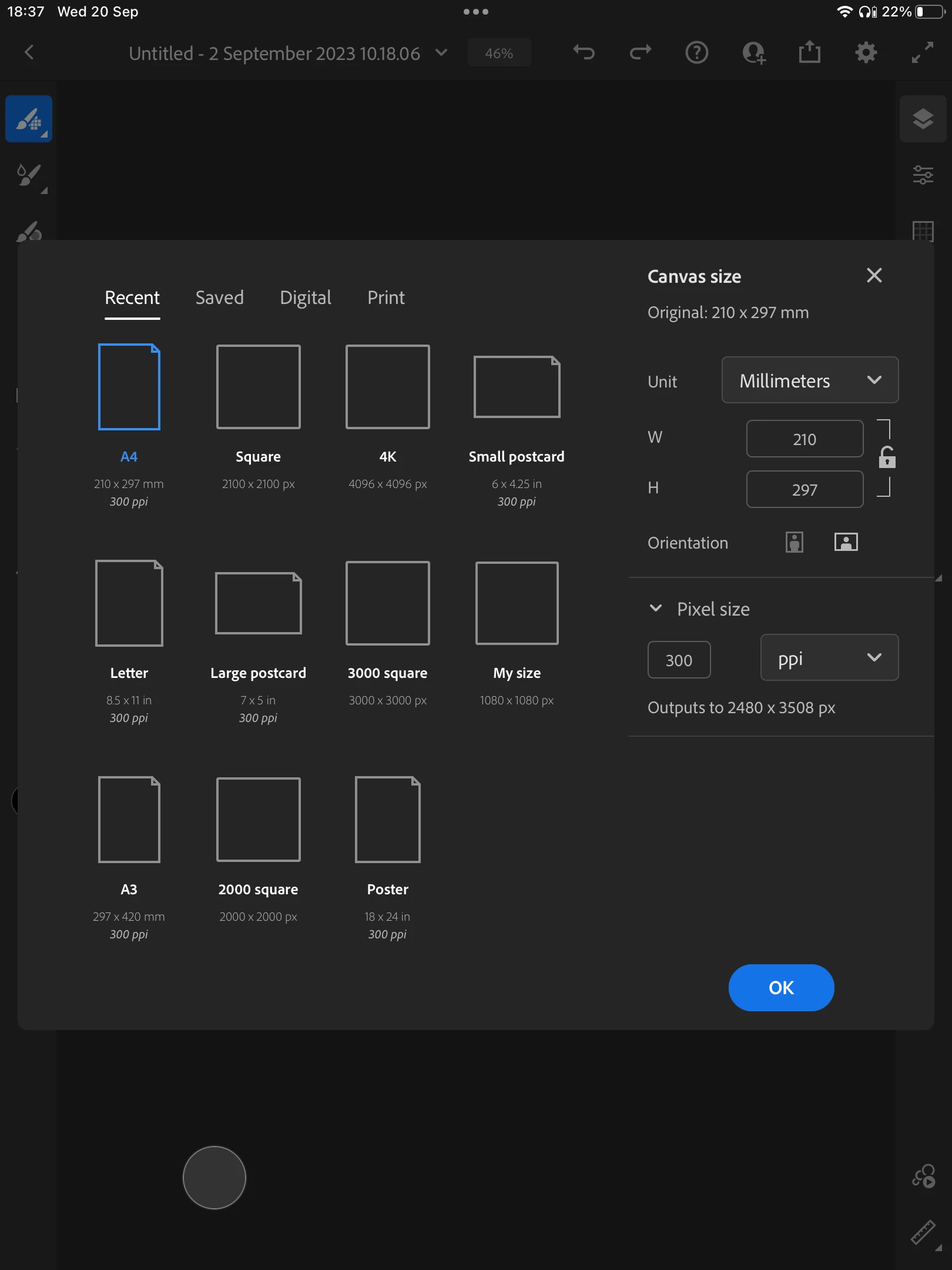

Qu'avez vous entré comme parametres quand vous avez creé le fichier?
Pous pouvez verifier en appuyant sur la roue dentée a haut a droite de l'interface, en face des dimensions du document, vous avez le texte clickable en bleu "changer". Puis vous voyez la fenetre suivante:
en Anglais en piece jointe.
Le probleme, c'est que si vous avez creé le fichier en 72 dpi, il ne peut pas vraiment etre reformaté en meilleure resolution sans perdre de la qualité d'une maniere ou d'une autre.
Si votre design est vectoriel, bien sur aucun probleme pour agrandir, mais pour un design creé avec les brosses standard, ca va etre plus problématique.
Qu'avez vous en dimension et résolution de fichier DANS Fresco?
Si jamais vous avez une résolution suffisante au départ et que la réolution est difference uniqument apres l'export, il doit y avoir un souci avec la methode d'export. Si le fichier est sauvé normalement et juste ouvert avec, par example, Photoshop depuis le fichier cloud, il est fort probable qu'il y ai un probleme lors de la création du fichier.
Et oui, Fresco utilise sRGB uniquement.

Sep 21, 2023 11:18 AM UTC
Merci beaucoup pour votre réponse ! Entre temps j'ai en effet vu qu'on pouvait choisir la résolution en amont. Du coup je mets 300dpi systématiquement. Merci et bonne journée.
